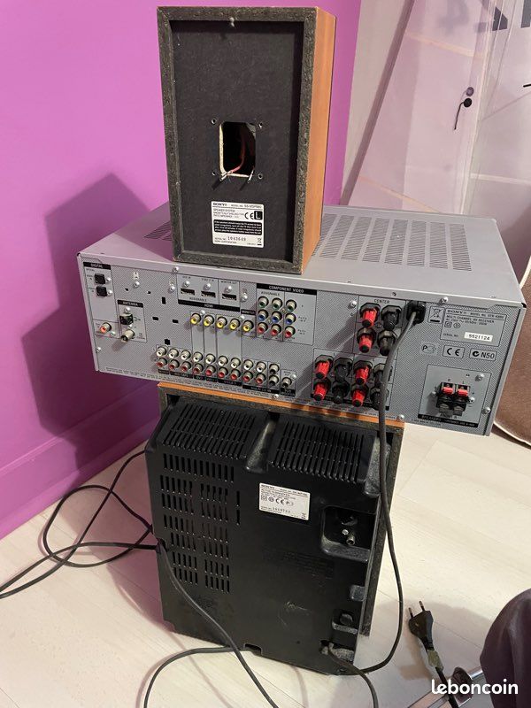

J'ai un SONY assez ancien, et je pensais prendre la même ref (j'en ai trouvé 1 à 30€ sur le bon coin, avec les enceintes). https://img.leboncoin.fr/api/v1/lbc [...] e=ad-large
Le problème de mon ampli, c'est qu'avec l'HDMI, il gère l'image, mais pas le son... ça devait être les débuts ! Donc par exemple, ma xbox one S, est branchée en HDMI pour l'image et en optique pour le son en 5.1...

Clairement, j'ai pas un PC de folie, 300€ sur le bon coin il y a un an, j'ai jamais cherché à avoir le top du top. Effectivement, passer sur un ampli en HDMI 2.0  devraient être l'idéal... A voir pour celui ci : https://www.leboncoin.fr/ad/photo_a [...] 2813483967
En tout cas, merci pour les infos, j'y vois plus clair.
Marsh Posté le 08-12-2025 à 21:23:24
Y'a pas de référence, ni numéro de modèle, rien dans l'annonce...évite.  :??:
Plutôt celui-ci (il est un peu ancien, HDMI 1.3, mais il décode le son HD via l'HDMI) : https://www.leboncoin.fr/ad/photo_a [...] 3095122434

EDIT : j'ai trouvé la référence (sur la photo) de ton annonce, c'est un "Onkyo HT-538" d'entrée de gamme, qui fait partie d'un kit avec enceintes HT-S530 : https://www.son-video.com/article/c [...] o/ht-s3305
Il décode bien les formats HD (via HDMI 1.4), mais il n'a pas de sortie "subwoofer actif", je te déconseille fortement cette ampli, il ne fonctionne qu'avec le subwoofer passif d'origine..., le jour ou tu veux changer de caisson de basses par un plus récent, ben c'est très chiant, car 90% des caissons de basses du commerce sont actifs, et non passifs...
