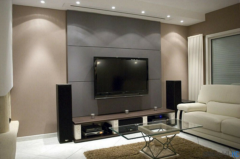

Vraiment ? Le téléviseur dans la niche d'un meuble comme dans les années 90 ? Plus personne ne fait ça...
La tendance d'aujourd'hui c'est plutôt un meuble bas de grande largeur et la TV posée en fixation murale

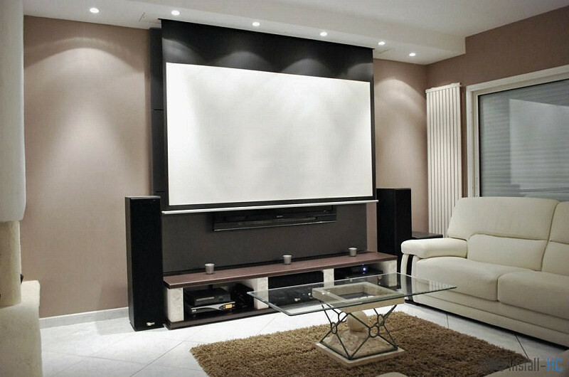

Et ton faux plafond serait justement idéal pour intégrer un écran de vidéoprojection et un vidéoprojecteur à la distance adéquate. L'intérêt de la vidéoprojection c'est une image 3 à 5 fois plus grande qu'une TV classique, l'immersion dans le film est sans comparaison, c'est ça la vraie expérience cinéma pour moi, bien plus que le son ! Seulement voila, c'est un budget ça aussi la vidéoprojection... Mais en tout cas, tâche de garder l'idée dans un coin de ta tête. La vidéoprojection, quand on aime le homecinema, on fini tout naturellement par se diriger dans cette direction. Si tu anticipes d'avance tout cela, avec la TV en fixation murale, et un meuble TV bas, tu pourras accueillir plus tard sans problème un vidéoprojecteur en plus de ta TV exactement comme sur les photos.

Ah bon, c'est pourtant facile d'obtenir exactement la taille que l'on souhaite en vidéoprojection, justement c'est pas figé.
