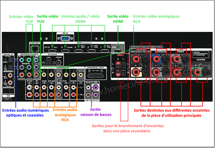

ce sont des sorties audio, mais pas des branchement pour y mettre directement des enceintes ;)
c'est pour brancher le lecteur sur un vielle amplis analogique qui n'aurais pas d'entrée HDMI ;)
par exemple:
http://www.son-video.com/images/static/Conseil/Cablage/Images/DosAmpliAV_TG.jpg
si tu à un amplis home cinema plus recent avec des entrée HDMI, tu le branche en HDMI directement, inutile d'utiliser les sortie audio RCA du lecteur ;)
http://www.homecine-compare.com/images/pages/16/branchement-amplificateur-a.png
Message édité par chtit le 29-12-2015 à 12:49:52

je ne le connais pas, mais en cherchant des info ils à effectivement des entrée direct en RCA 6 canaux, le "6ch. direct input en bas à gauche"
donc tu relie chaque prise RCA correspondante au sortie RCA du lecteur BR, et tu auras le son en 5.1 ;)
front left
front right
rear/surround left
rear/surround right
center
subwoofer
https://91.img.avito.st/1280x960/1492391791.jpg
