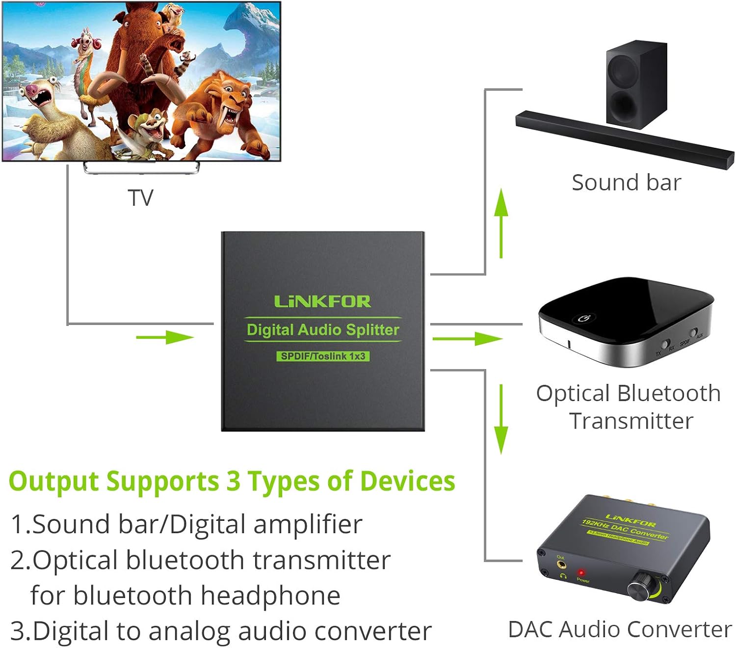

Moi j'aimerais de mon ampli, relié un câble optique vers la tv, et un autre vers ma carte son de mon pc.
https://www.amazon.fr/LiNKFOR-Divis [...] op?ie=UTF8
Est ce bien ce que je recherche cet appareil ?
Si je comprends bien ... je mets mon câble optique dans mon ampli, je relie au boitier avec toshlink, et le reste je met deux autres cable optique vers output, un vers le pc, l'autre vers la tv, c'est bien ça ?
Merci d'avance.

il faut l inverse, là c est des sorties
Marsh Posté le 14-08-2020 à 09:08:33
non c'est juste
Branchement :
Ampli sortie optique vers entré optique du LINKFOR et des trois sortie du LINKFOR tu va une sur ton pc et l'autre sur ta tv
l'image parle d'elle meme
https://images-na.ssl-images-amazon [...] L1500_.jpg
remplace dans l'image la tv par un amplis et la sound bar et optical bluetooth par ton pc et la tv :)

Je suis à peu près certain qu il veut envoyer envoyer le son de sa TV et de son PC sur son ampli et non l'inverse
il lui faut ça: https://www.amazon.fr/kwmobile-Comm [...] r=1-4&th=1
Marsh Posté le 14-08-2020 à 13:50:17
J'avoue j'etais focalisé sur l'amplis en premier, car il dis "de mon amplis", mais ca n'a pas de sense, car c'est lui qui dois émettre le son :D
par exemple je sort de mon onkyo en optique sur mon autre amplis en stereo
Sinon il peu brancher son pc sur la tv en hdmi et sortir en optique sur sont amplis, après s'il ne veux pas utiliser sa tv avec le pc c'est sur que c'est plus compliqué et la il faut ce que tu donne en lien évidemment.
