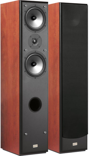

Pour l'ensemble ampli / enceintes neuf, tu pourrait éventuellement partir sur quelque chose comme ça :
Ampli / tuner stéréo Yamaha 2x100W / 8 Ohms, entrée phono : http://www.son-video.com/Rayons/Hi [...] RS700.html
Enceintes colonnes Elipson 120W / 8 Ohms / 93.5dB : http://www.son-video.com/Rayons/Hi [...] tige3.html
Soit 1029€ fdp out.
Pour sonoriser 30m2, c'est large (et qualité de son Elipson)...  :D
Reste à trouver une bonne platine vinyle d'occase, et une platine CD (cherche dans ton coin, pour éviter les frais d'envoi).

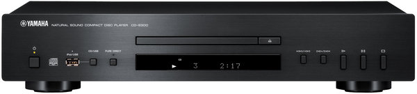

Sinon en neuf :
http://www.son-video.com/Rayons/Hi [...] ebut3.html
http://www.son-video.com/Rayons/Hi [...] DS300.html

En "tout neuf", ça ferait ça (1524€, avec câbles, fdp out) :
http://www.son-video.com/images/dynamic/Platines_vinyle/articles/Pro_Ject/PROJDEBUT3NR/Pro-Ject-Debut-3-Noir-mat_P_600.jpg
http://www.son-video.com/images/dynamic/Amplificateurs/articles/Yamaha/YAMRS700NR/Yamaha-R-S700-Noir_P_600.jpg
http://www.son-video.com/images/dynamic/Lecteurs_CD/articles/Yamaha/YAMCDS300NR/Yamaha-CD-S300-Noir_P_600.jpg
http://www.son-video.com/images/dynamic/Enceintes/articles/Elipson/ELIPSPRESTIGE3I/Elipson-Prestige-3i-Calvados_P_600.jpg
C'est mieux d'avoir un visuel de l'ensemble, le "design" ça compte aussi...  :D
