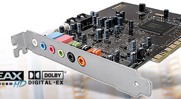

Tu n'as pas besoin de dédoubleur (d'où mon incertitude quant à sa destination) . Sur l'image qui suit, la sortie numérique coaxiale au format minijack est probablement de couleur blanche (une variante apparement). Les trois sorties analogiques en sont distinctes et sont respectivement verte, noire et orange.
Il y en a une autre version sur le 2e topic en signature.
shoshenq2 a écrit : Ce qui m'inquiète, c'est que ce sont tous des mini-jack alors que Logitech livre, apparament, du rca |
C'est juste une question de câble adapté. Un câble minijack vers double rca (en utilisant juste le blanc) suffit et est très commun.

Trias a écrit : Il y en a une autre version sur le 2e topic en signature. |
J'ai vérifié ; ma carte est bien avec un connecteur blanc mini-jack...
Ce que je ne savais pas, c'est que le câble logitech livré était un mini-jack -> 2 rca !
Donc, je fais comme tu dis ; je câble Mini-jack (sortie CS blanche) vers Logitech avec le Rca blanc...
Je gagne donc 15 sur le coup ; Trias, je te paie l'apéro ?
