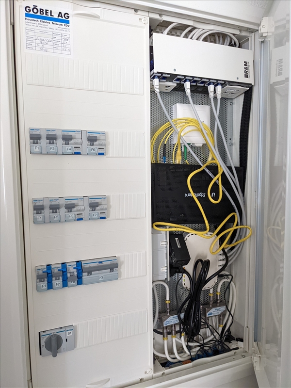

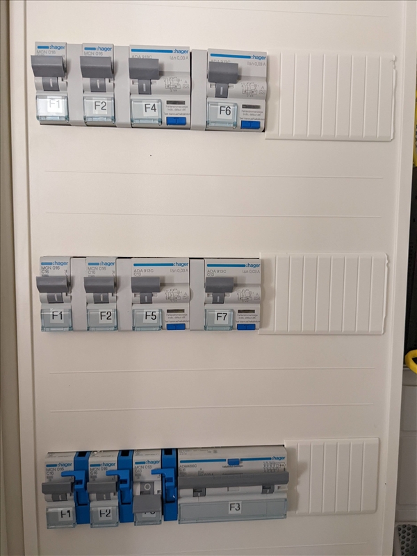

Ton tableau électrique est aux normes (NFC-15-100), il y'a des disjoncteurs ou des portes-fusibles ?
Photos du tableau électrique, c'est possible ?
Est-ce que tu as d'autres défauts, par exemple des "parasites informatiques" dans les enceintes quand tu monte le volume à vide ?

Pour le tableau électrique, le voici (je suis pas sûr que ça aide, mais au moins ça montre qu'en surface, c'est fait proprement) :
