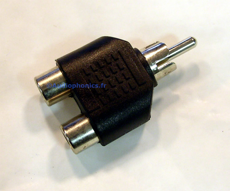

Les deux entrées tu les as si tu te connectes en RCA sur les entrées Tape 1 MON et Tape 2 Mon. Tu peux encore gagner une entrée en avec un cable RCA -> Din.
Si ça ne suffit pas, tu peux aussi utiliser un accessoire tel que celui-ci :
Et si ça n'est pas assez cher il en existe en version "or" pour les audiopathes :
Bref, pour moi le nombre d'entrées n'est pas un problème. Maintenant si tu veux changer d'appareil, c'est une autre histoire, mais tu risques de ne pas avoir plus d'entrée que ton Sansui actuel une fois toutes les entrées utilisées, pas seulement la Aux
