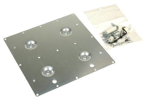

Salut.
J'ai peut etre une solution plus generique.
La plus part des samsumg sont en vesa 200x200.
Or, la norme la plus rependu est vesa 100x100.
J'ai trouvé un adaptateur pour passer de vesa 100 à 200 :
http://www.darty.com/webapp/wcs/st [...] =0&fsel=1#
Bon, là, c'est chez Darty, mais ce model est touvable à peut pret partout !
Reste à trouver une fixe vesa 100, chose beaucoup plus simple !!!
Comme, par exemple, ce model :
... il faut juste faire attention au poid max suporté.
Voila.
Bonne chance !
Tiens moi au courant !   Je compt me prend une fixe mural pour moi 32r51b aussi
