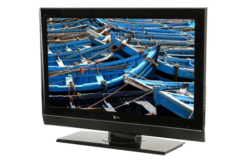

je viens de commander cet écran
http://www.darty.com/webapp/wcs/st [...] o=0&fsel=1
LG 32LC56 GLOSSY (11.2kg sans le pied, mais j'ai pas trouvé sa norme de fixation VESA ???)
http://www.darty.com/wcsstore/Darty/fr_FR/images/product/zoom/Z2466414A.jpg
que je désire fixer au mur (placoplatre)

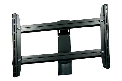

A priori je me tourne vers du Vogel's (mais c'est pas définitif) avec des chevilles molly pour cet ensemble :
 - VOGEL'S EFW 6305 (pour supporter le LCD ou un autre modele permettant de réaliser une legere inclinaison)
http://www.darty.com/wcsstore/Darty/fr_FR/images/product/zoom/Z1106813A.jpg

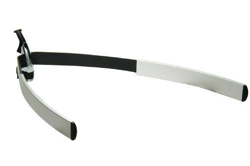

 - VOGEL'S EFA 6825 (pour poser la dreambox)
http://www.darty.com/wcsstore/Darty/fr_FR/images/product/zoom/Z1106970A.jpg

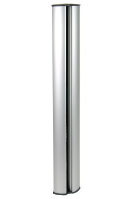

 - VOGEL'S EFA 6835 (pour passer les cables)
http://www.darty.com/wcsstore/Darty/fr_FR/images/product/zoom/Z1106961A.jpg
j'aimerais avoir votre retour d'experience des supports muraux sur du placoplatre (sachant que mon écran n'est pas trés lourd et que j'ai choisi un support qui est trés proche du mur).

Tu peux y aller tranquille normalement. Des bonnes chevilles molly et ça tient. (enfin j'espère en tout cas, pour ma part, 20kg attaché au placoplatre via cette méthode)
Vogel's c'est cher quand même (même si la qualté est là). J'ai payé mon support 40''-60'' -> 64€ TTC FDI

Bon ben conclusion j'ai toujours pas de support mural
 => j'ai choisi un support annoncé compatible avecm on modele d'ecran  chez vogel's (VFW140)
 => si j'utilise ce fameux support compatible, les barres de fixation passent pil poil devant la prise antenne et le port hdmi1
je cite le mail de réponse de vogel's
Dear Patrice,
We have an automated matching process based on the physical dimensions of screens. It is actually impossible to see all the screens. I often ask myself why manufacurers place connectors at spots where you need the mounting area.
I am sorry for this, I will change the Flatscreenfitter.
j'ai essayé aussi un support erard qui me donne le meme problème sur la prise antenne.
donc je suis toujours a la recherche d'un support mural compatible VESA MIS-E 200*100 et qui ne m'empeche pas de brancher une antenne sur mon televiseur. Pour info, les 4 fixation 200*100 se trouve en haut au milieu de mon televiseur, et les connectiques en bas au milieu.
L'ideal serait une fixation sur l'ecran avec des barres a l horizontal relié sur des barres a la vertical elle meme relié sur la fixation mural.
Un schéma vaut mieux que des longues paroles.
http://img515.imageshack.us/img515/7452/fixationmuralefm2.jpg
http://img515.imageshack.us/img515/7452/fixationmuralefm2.0ee8c11a96.jpg
pour ce qui est de la fixation, aprés conseil auprés d'un vendeur d'un supermarché du bricolage, je vais renforcer les fixations du support mural (une fois que je l'aurais trouvé) par des supports utilisé pour fixer un lavabo sur un mur en carreaux de platre (jai des carreaux de platre sur mon mur et pas du placo)
