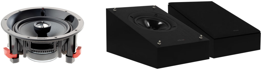

2) quels enceintes dolby atmos pour mons installation afin qu'elles se marient bien. Précision je souhaite des enceintes au plafond (le meilleur rapport qualité prix pcq y a vraiment des truc hypermegacher :D )
Je suis pas sûr de comprendre ce que tu veux, il y a peut-être un petit problème de terminologie, une enceinte c'est comme son nom l'indique un haut-parleur à l'intérieur d'une ébénisterie. Et cette enceinte en bois à l'intérieur de laquelle se trouve le haut-parleur contribue au son et notamment à l'effet bass-reflex, le tout c'est à dire le haut-parleur + ébénisterie s'appelle une enceinte. Il existe des enceintes atmos à poser sur les colonnes, mais visiblement ce n'est pas de ça que tu parles j'ai l'impression.
https://www.zupimages.net/up/23/40/805q.png
Après il y a les haut-parleurs d'atmos encastrables au plafond, le haut-parleur est à nue, on ne peut pas les qualifier d'enceintes puisque ces haut-parleurs n'ont pas d'ébénisterie tout autour. Cela dit ces modèles encastrables sont très particuliers, ce n'est pas juste un haut-parleur car c'est pratiquement l'équivalent technique d'une enceinte traditionnelle. En effet car ces haut-parleurs de plafond encastrables ont un tweeter au centre du woofer donc c'est bien un haut-parleur 2 en 1, ça fait 2 voies comme sur les enceintes biblio équipées d'un tweeter et d'un woofer. Et il y a de la même manière un filtre qui sépare l'aigu à destination du tweeter central, et le grave/médium à destination du woofer. Techniquement ces haut-parleurs encastrables ne sont pas des enceintes mais le rendu en 2 voies s'en approche. Donc est-ce que c'est ça que tu veux ? Des haut-parleurs encastrables au plafond ? Parce qu'à ma connaissance il n'existe aucune enceinte atmos à fixer au plafond, les enceintes atmos sont des appendices à poser au sommet des colonnes, ce ne sont pas enceintes qui sont fixables au plafond, leur conception et leur inclinaison étudiée ne prévoit absolument pas de les fixer au plafond. Pour avoir de l'atmos c'est soit les haut-parleurs encastrables au plafond, ou soit les enceintes atmos à poser sur les colonnes.

Merci beaucoup pour ton complément.
Effectivement il y a un problème de terminologie dans mon poste.
Je cherche des enceintes à mettre au plafond ou sur le mur en hauteur.
Les haut-parleurs (qui techniquement son comme des enceintes) à encastrer seront trop compliqué à mettre en place. Je viens d'avoir mon 2e enfant en septembre (l'amélioration de la salle est mon cadeau. Dans la famille tout le monde a un cadeau quand un nouveau né arrive :D ). Mais me lancé dans du faux plafond etc, je n'aurai pas la force de tout gérer actuellement. De plus le plafond de ma salle dédié fait déjà 2m40, cela voudrait dire de raboter de 20 cm, cela ferait un plafond plutôt bas.
Je commence à penser à abandonner l'idée de dolby atmos. Je pensais qu'en mettant deux enceintes au plafond ou en haut d'un mur et en la redirigeant vers l'endroit d'écoute, cela ferait l'affaire...
En réfléchissant à notre conversation de cet après midi, je me suis dit que je pouvais peut être branché la ps5, et les flux 4k directement au vidéoprojecteur. Ensuite je fais sortir le son par la sortie optique spdif du vidéoprojecteur vers l'amplificateur.
L'avantage serait d'avoir l'image en 4k 60hz et l'amplificateur ne fournirait que le son. J'essaie d'avoir l'info chez Optoma, si le vidéoprojecteur renvoi bien le dolby et le dts ou si il renvoi comme certaines TV, du stéréo uniquement via le spdif.
Avec cette solution, je m'assois sur les autres technologies de son. Mais est ce que c'est vraiment indispensable (le autres technologies autre dts et dolby surround)?  Je ne suis pas du tout au point pour le dire.
Bien sûr dans cette optique, j'abandonne aussi le dolby atmos.

Ok donc les enceintes atmos tu l'as compris maintenant je pense, elles ne sont conçues uniquement que pour être posées sur des colonnes. C'est en raison de la façon dont elles sont fabriquées, avec une inclinaison bien étudiée, toutes les enceintes atmos des différentes marques ont la même inclinaison normalement afin de suivre les recommandations de placement de dolby, les fabricants ne peuvent pas faire n'importe quoi là dessus parce que c'est sous licence le dolby atmos, il faut le savoir.
Et donc sur la page du fabricant des Eltax Monitor Atmos à cette adresse ( https://www.eltax.com/product-page/eltax-monitor-atmos ) tu peux consulter le manuel d'utilisation en .pdf dans lequel il est expliqué les possibilités de placement avec des schéma. Il y a deux possibilités, la première c'est sur des colonnes à l'avant, et la seconde c'est également sur des colonnes si tu utilises des colonnes arrières en guise de surrounds (oui ça se fait il parait, c'est peut-être un peu overkill mais pas non plus totalement idiot)
