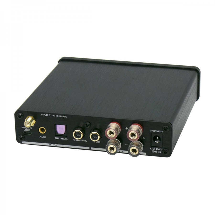

Et maintenant je voudrais pouvoir envoyer parfois le son à 2 enceintes Monitor Audio Bronze BX2 dans mon salon (via du câble 4mm) :
  • Puissance admissible max. RMS : 100 W
  • Puissance RMS recommandée de l'amplificateur : 30 - 100 watts
  • Bande passante : 42 Hz - 30 kHz
  • Sensibilité : 90 dB
  • Impédance : 8 ohms
  • Pression acoustique maximale (SPL) : 113 dBA / 1m
Je viens de tester avec un mini ampli basique low cost 2x10W RMS et il faut mettre au maximum tous les niveaux pour avoir un volume un minimum satisfaisant, donc j'ai arrêté de suite car j'imagine que c'est pas adapté et que quelque chose va finir par s'abîmer.
Du coup vu que le fabricant des enceintes parle de minimum 30W RMS pour l'ampli, j'ai vu ce modèle :
Le souci c'est que je ne suis pas sûr de bien comprendre les Ohm, il faut un ampli 30 W RMS 8 Ohm, c'est ça ? Mais sur le AUNA c'est peut être du 50W RMS 4 Ohm. Si oui ça signifierait du 2x25W RMS 8 Ohm et donc pas encore assez puissant pour mes enceintes...
Du coup est-ce que ce Fosi serait plus adapté (100W RMS X 2 en 4 ohms, donc 2 × 50W RMS 8 Ohm à priori) ?
Merci d'avance encore une fois  :hello:

Auna n'a vraiment pas une très bonne réputation en matos HiFi, la puce dedans est inconnue et les caractéristiques annoncées sont invérifiables... Quant au Fosi, lui au contraire, on sait déjà un peu plus sur ce qu'il y a dedans. Une classique puce de Texas Instrument qu'on retrouve dans de nombreux amplis de classe D chinois bon marché. Pour le prix c'est correct par contre il n'intègre pas de DAC... Pas d'entrées numériques en 2020... Bon tu fais comme tu veux mais il va falloir que les sorties analogiques de tes sources audio soient très propres, sur le chipset son d'un PC par exemple il vaudra mieux éviter...
Message édité par goldsaint76 le 08-12-2020 à 21:34:57
Merci pour la réponse ! Juste pour comprendre : la sortie audio d'un PC (prise jack verte) est bien analogique, non ? Quoiqu'il en soit je ne prévois pas ce branchement. Par contre la sortie rca de ma tour lecteur cd, c'est analogique, c'est ça ? Que veut dire propre, comment s'en assure t on ?
NB : puisqu'il y a le BT, n'y a t il pas un DAC forcément ? Dans le descriptif du Fosi ils parlent d'amplificateur numérique..
Auna, oublie, à fuir comme la peste, c'est aussi de la bonne grosse bouse...  [:djekyl]
Et de manière générale, évite les sous-marques sur Amazon...
A la limite, il y'a des petits amplis FDA qui pourraient faire l'affaire, comme celui-ci : https://www.audiophonics.fr/fr/ampl [...] 14523.html
Regarde sur ce site Audiophonics, il y'a plein de références qui pourraient convenir (suivant ce que tu veux comme fonctions sur l'ampli, comme le bluetooth, etc...) : https://www.audiophonics.fr/fr/ampl [...] derway=asc (et eux ont un SAV français, alors que si tu achète sur Amazon, parfois tu te retrouve avec un SAV à l'autre bout de la planète).
Il y'a aussi le topic dédié FDA sur le forum (ici tu peut demandé des avis, ou des conseils, sur les différents modèles "connus" d'amplis FDA) : https://forum.hardware.fr/forum2.ph [...] w=0&nojs=0
Il y a très certainement une puce séparée qui gère le bluetooth, et non a priori le Fosi n'intègre pas de DAC, la puce TPA3116 de Texas Instruments précise bien Analog Input dans ses caractéristiques et s'il y avait une seconde puce chargée de la fonction DAC, Fosi aurait intégré des entrées numériques telles que du SDPIF Optique et du micro USB à leur appareil. La fiche de description Amazon n'est pas très claire voire trompeuse, la puce TPA3116 est capable d'offrir 100W en 4 Ohms en mono, en stéréo c'est divisé par deux et en 8 Ohms c'est évidemment encore moins... Ils ont un peu trafiqué la page de présentation du produit pour le présenter de façon plus flatteuse, je trouve ça un peu malhonnête... D'ailleurs c'est confirmé sur la page de produit officielle sur le site de Fosi ( https://fosiaudio.com/products/tb20 [...] wer-supply ) c'est bien 2x50W et non pas 2x100W. Personnellement je te conseillerais plutôt de mettre 20 à 30 € de plus pour acheter un FDA (Full Digital Amplifier) tu seras moins emmerdé. Le FX-Audio D502BT par exemple est une valeur sûre et abordable, qui possède toutes les entrées numériques et analogiques nécessaire et même une sortie subwoofer si un jour tu veux ajouter à tes Monitor Audio Bronze 2 un caisson de basses pour les assister et faire un 2.1 de qualité.

Merci à tous. C'est quand même pas de ma faute si les fabricants sérieux ne font pas le produit dont j'ai envie et dans mon budget  :D
NB : sur le site de Fosi c'est bien 2 x 100W : https://fosiaudio.com/products/blue [...] 68ae&_ss=r
Pour le FX-AUDIO D502BT il faut alors brancher les REC OUT de ma tour madison sur la prise jack AUX du FDA ?
https://www.audiophonics.fr/37298-thickbox_default/fx-audio-d502bt-amplificateur-fda-tas5342a-sortie-subwoofer-bluetooth-50-2x60w-4-ohm.jpg
Marsh Posté le 09-12-2020 à 14:52:38
    :ouch:    ca a bien changé depuis la demande initiale  !!
   Sinon 2 fois 100 W ca n'existe pas dans cette taille en Hifi c'est simplement pas possible  ;)
  Il faut une grosse alim  bien filtrée capable d'envoyer de l'ampérage  donc c'est pas pour rien qu'un ampli  occupe un certain volume.
 La c'est un "truc"  avec un circuit intégré comme  un  booster d'autoradio  c'est tout.  et d'ailleurs vu la taille  de la chose  ya pas de rad pour evacuer les 200W  et vu que  l'alim est externe et donnee pour 24Volts  4.5 A  ( si si si  j'ai regardé sur les photos descriptives  :heink: )  comment  elle fera pour sortir  200W en final ????   :wahoo:
Non, c'est pas de ta faute, c'est juste que quand on veut un truc "sérieux", ça coûte forcement plus cher...  :o
Quand on achète des trucs à "très bas prix", il ne faut pas s’étonner que ce ne soit pas très fiable, ou pas assez puissant, etc...  ;)
Tout à fait.  :jap:
Par-contre, je peut te demander quel est la longueur nécessaire de ce câble 2xRCA > Jack ? (car une grande longueur peut entraîner des pertes de signal, ou des parasites).
Honnêtement dans son cas, il n'est pas nécessaire d'avoir 200W... (en plus les gens ne savent pas faire la différence entre des watts RMS, des watts crètes, des watts sous 4 ohms ou 8 Ohms, etc...), bref un petit ampli FDA est bien suffisant pour alimenter une paire de biblios avec un rendement correcte (ceci-dit, un petit caisson de basses supplémentaire ne serait pas du luxe...).  [:vulcain00]
50 cm  :p ce sont ensuite mes câbles audio (cuivre 4mm) que j'envoie 15m plus loin (si loin parce que ça passe dans des réglettes autour des portes, murs, fenêtres...)
à suivre  :hello:
Message édité par Oyeee le 09-12-2020 à 16:22:19
Marsh Posté le 09-12-2020 à 17:17:19
à suivre  :hello:
Donc c'est des câbles de 15m qui relient ta colonne "Madison", jusqu'à l'ampli qui alimente tes biblios...  [:crapulax:4]
Laisse moi te dire qu'avec une longueur pareil de câbles analogique stéréo, tu vas subir des grosses pertes de signal, et probablement des parasites audibles...  [:djekyl:1]
Ces fameux câbles audio "cuivre 4mm", ce sont des câbles coaxiaux blindés ou des vulgaire câbles d'enceintes ?  :??:
Si tu me répond que ce sont des câbles enceintes en 2x4mm2, oublie tout de suite ce branchement... (une liaison analogique stéréo RCA niveau ligne doit se faire avec des câbles coaxiaux blindés, et d'environ 10m "maximum suivant la qualité de sortie ligne des RCA"..., mais surtout pas avec des câbles enceintes dans les murs, ce serait une erreur fondamentale...). :o
EDIT : si tu nous dit que le son est trop faible sur tes biblios, je pense que ça ne vient pas forcement de ton "ampli de test : https://www.amazon.fr/gp/product/B0 [...] hardwfr-21 ", à tout les coup ça vient du câblage RCA depuis ta colonne, fait un test de son avec un smartphone (ou PC portable) relié directement sur l'ampli avec un petit câble jack > RCA de 2m max..., et dit nous si le son est faible  ;)

Non en fait quand je dis 15 m c'est entre le futur ampli et les enceintes bx2, avec oui du "vulgaire" câble 2×4mm2 en cuivre OFC. Mais pour l'instant je n'ai pas été dans ces conditions : quand j'ai fait le test j'ai utilisé un câble 2×2,5mm2 cuivre de 2 mètres entre l'ampli et une enceinte x2   :p Et entre la colonne Madison et l'ampli de test le rca fait 50 cm, avec contact or
NB : câbles coaxiaux blindés, ça a des fiches banane à chaque extrémité ?
Donc c'est du câble enceinte... :o
Non, ce sont des câbles avec des fiches RCA, Jack 6.35, ou Jack 3.5..., ou éventuellement XLR (pas de fiches bananes).
PS : un câble coaxial, c'est un câble comme ceci :
https://cdn-reichelt.de/bilder/web/xxl_ws/C600/RG213U.png
Message édité par Marcel Pitou le 09-12-2020 à 20:39:35

Colonne Madison -> câble 50 cm RCA -> FDA / DAC -> câble 15 m cuivre 2×4mm -> enceinte BX2
 :p
Message édité par Oyeee le 09-12-2020 à 20:40:06
Donc il y'a 15m de câble enceintes entre l'ampli "FDA" et les enceintes ?
Et non 15m de câble enceintes, entre la colonne Madison et l'ampli FDA ?
C'est important, de savoir (ce n'est pas très précis tes explications).  ;)
Mais je ne comprend pas, pourquoi mettre 15m de câbles enceintes entre l'ampli FDA et les enceintes, à chaque fois tu change de pièce pour modifier le volume ?  [:lefab:2]
Désolé, mais je ne comprend pas ta logique...  [:goumite:1]
Message édité par Marcel Pitou le 09-12-2020 à 20:49:00
Marsh Posté le 09-12-2020 à 21:13:10
Oui, je n'encombre pas mon salon avec tous mes CD et je vais écouter plus souvent dans le bureau. Au pire, même si c'est pertinent la remarque sur le changement de pièce pour baisser le volume, avec le bluetooth on peut régler le volume à distance n'est ce pas  :D Mais l'idée c'est de lancer un CD et de l'écouter en entier, donc à priori pas de souci de volume une fois réglé pour le premier morceau. Après pour une soirée de fête oui faudra exploiter le BT pour envoyer les musiques et gérer le volume.
NB : pour le câble enceinte de 15 m il passera dans des petites règlettes que je vais poser sur le placo des murs, sans câble électrique à proximité tout du long. Les câbles électriques sont dans les murs et à part au niveau des prises de courant (que j'éviterai) il n'y a pas tellement de rayonnement. Et vu que j'ai pas de wifi et que celui du voisin est très faible.. ah ah. Bon je me dis que si vraiment j'entends radio bonheur ou France bleue ou la gendarmerie dans mes enceintes, je réfléchirai à améliorer par la suite hein ?  :whistle:
Message édité par Oyeee le 09-12-2020 à 21:22:52

De retour après test voilà le verdict :
Le Fosi (2×100w en 4 Ohm / 2×50W en 8 Ohm)
https://www.amazon.fr/gp/aw/d/B07BQC7GNL
Résultat dans ma configuration = excellent !
Le FX-Audio (2×60w en 4 Ohm / 2×40W en 8 Ohm)
https://www.amazon.fr/Docooler-FX-A [...] B083J24369
Résultat dans ma configuration : complètement inadapté hélas
En bref, très déçu du D502BT. Pourtant les finitions et promesses techniques et ergonomiques étaient là, mais pour commencer à avoir du son (et plein de distorsions) il a fallu mettre le volume au maximum 99% là où le Fosi n'est qu'à la moitié de sa puissance avec un son impeccable.
Donc pour quasiment 100 euros et deux semaines d'attente pour au final avoir quelque chose d'inutilisable, ça laisse un goût amer..
En résumé, merci Fosi. Et puisque pour quelques watts de différence et un prix très élevé FX-Audio n'est pas à la hauteur, ça ne me donne même pas envie de tester un modèle supérieur comme le FX-AUDIO D2160 Amplificateur FDA Bluetooth 5 Class D TAS5614 2x125W 4 Ohms à 250 balles !!!
