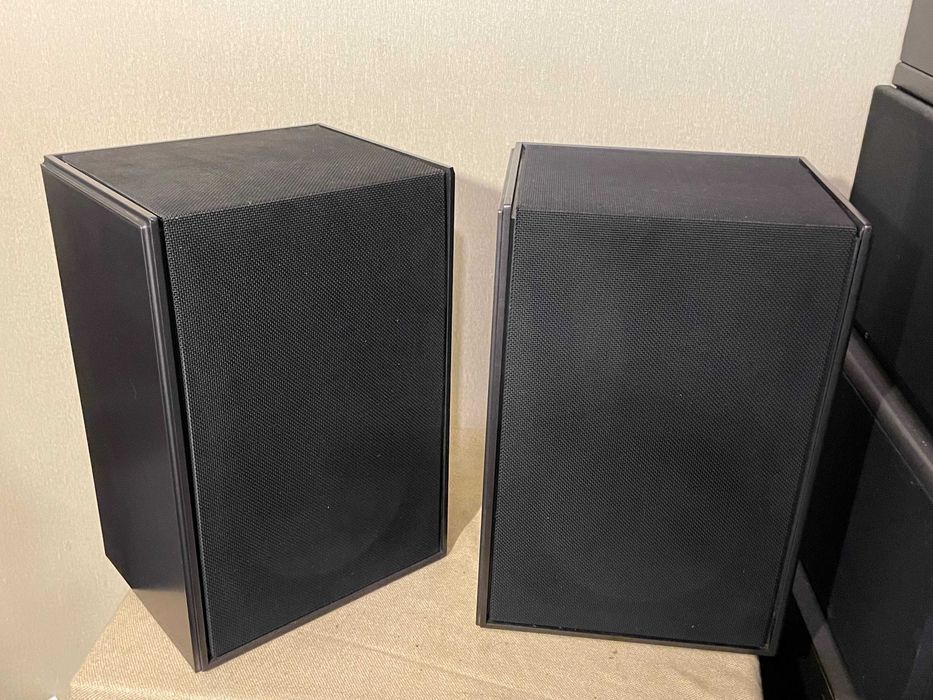

Ils se font font surtout les griffes, sur tout ce qui est papier-peint, cartons, canapés, et caches d'enceintes... (et si y'a pas de protection, ils attaquent directement le HP...)
Du coup mes enceintes sont parfaites, elles ont une grille en métal "anti-chat", sur toute la façade...

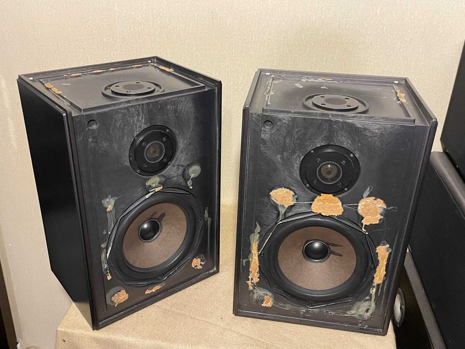

Sous les caches, c'est de la membrane en papier diamètre 21cm, avec suspensions en caoutchouc (et non en mousse) :
PS : d'origine, il n'y a pas de "gros points de colles orange", comme sur cette photo du net... (les propriétaires de ces enceintes, avaient tendance à enlever la façade, pour éventuellement les réparer, ou juste voir les HPs..., et du coup après il fallait la recoller...., mais il y'a une méthode pour la recoller "proprement", qui consiste d'abord à poncer les anciens point de colle, et utiliser de la néoprène sur des points précis)...
Sinon, c'est indestructible... (elles datent de 1978, mais je n'ai jamais eu besoin de changer la suspension, elle ne se désagrège pas avec le temps)...
