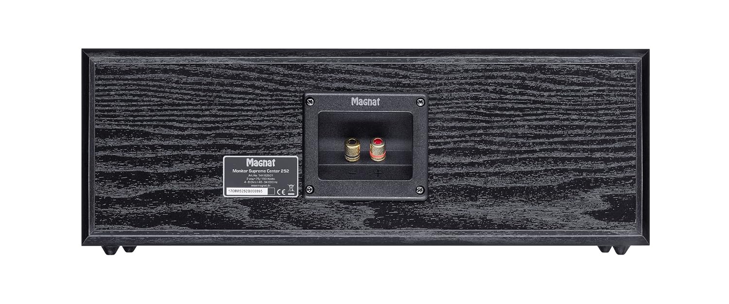

noob pareil je te rejoins dans ton soucis, car j'ai l'intention de faire la même chose que toi, ces coquins de son-video y mettent pas de photos du cul des enceintes...à priori pour moi ça devrait le faire nikel ^^
https://images-na.ssl-images-amazon [...] L1500_.jpg
Oui effectivement s'il le faut je trouverais un autre ensemble mais j'aimais bien le b&w :p
