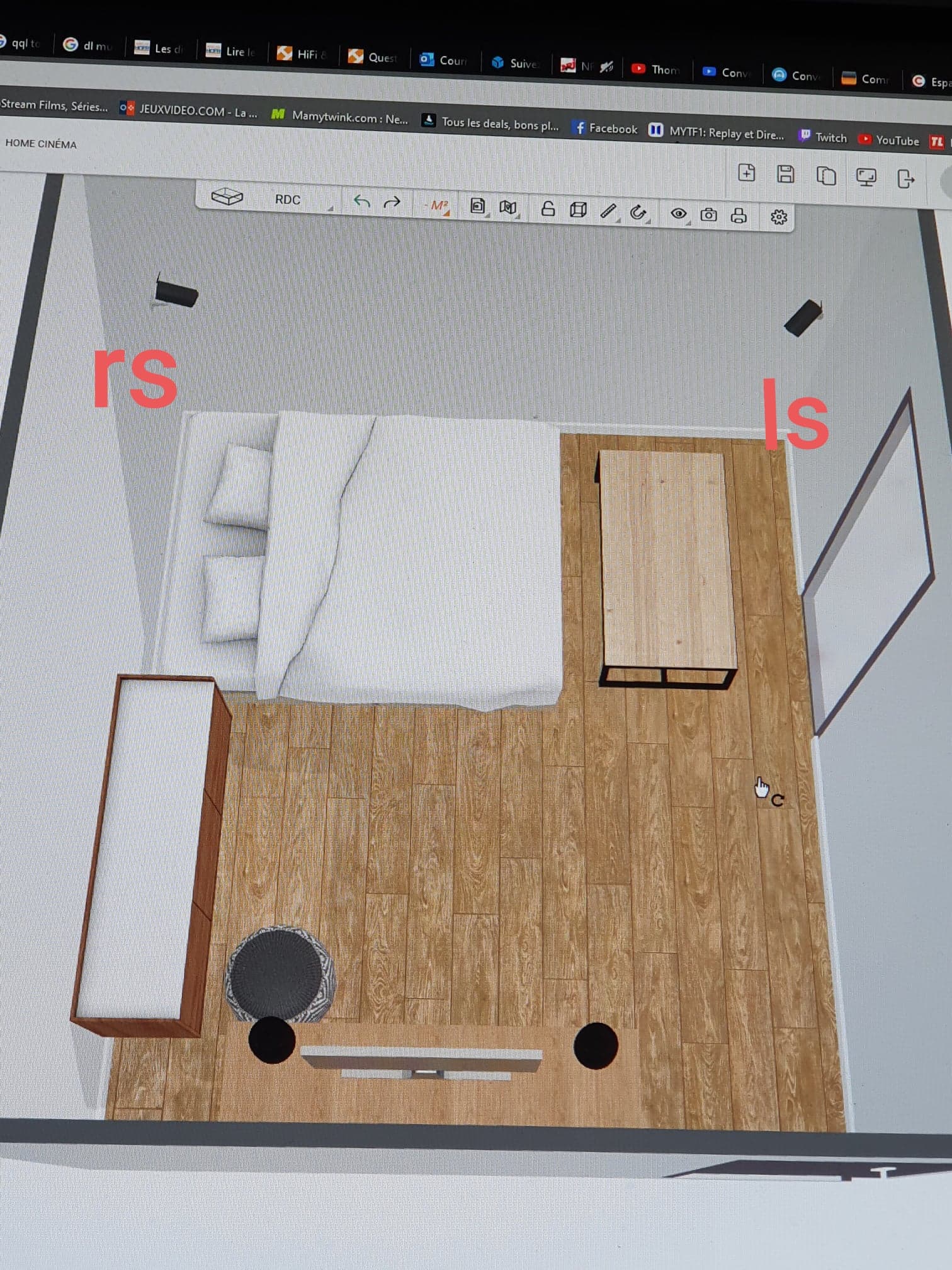

J'aimerai avoir des conseils, sur le meilleur choix à prendre pour le positionnement des enceintes surround avant de commencer à percer mon mur.
Il s'agit des Q acoustics 3010i accroché au mur avec : https://www.amazon.fr/gp/product/B0 [...] TF8&psc=1.
Donc je peut les pivoter pour l'orienter vers la zone d'écoute.
Tout d'abord, je crois qu'il faut environ 1m en hauteur au dessus des oreilles ?
J'hésite entre :
Choix 1 : https://www.zupimages.net/up/20/35/phc8.jpg
Le plan 1, montre que les 2 enceintes seraient à peut prés à égale distance de la zone d'écoute.
( a 90 / 100 cm de la zone d'écoute pour l'enceinte gauche, et pareille pour l'enceinte droite ).

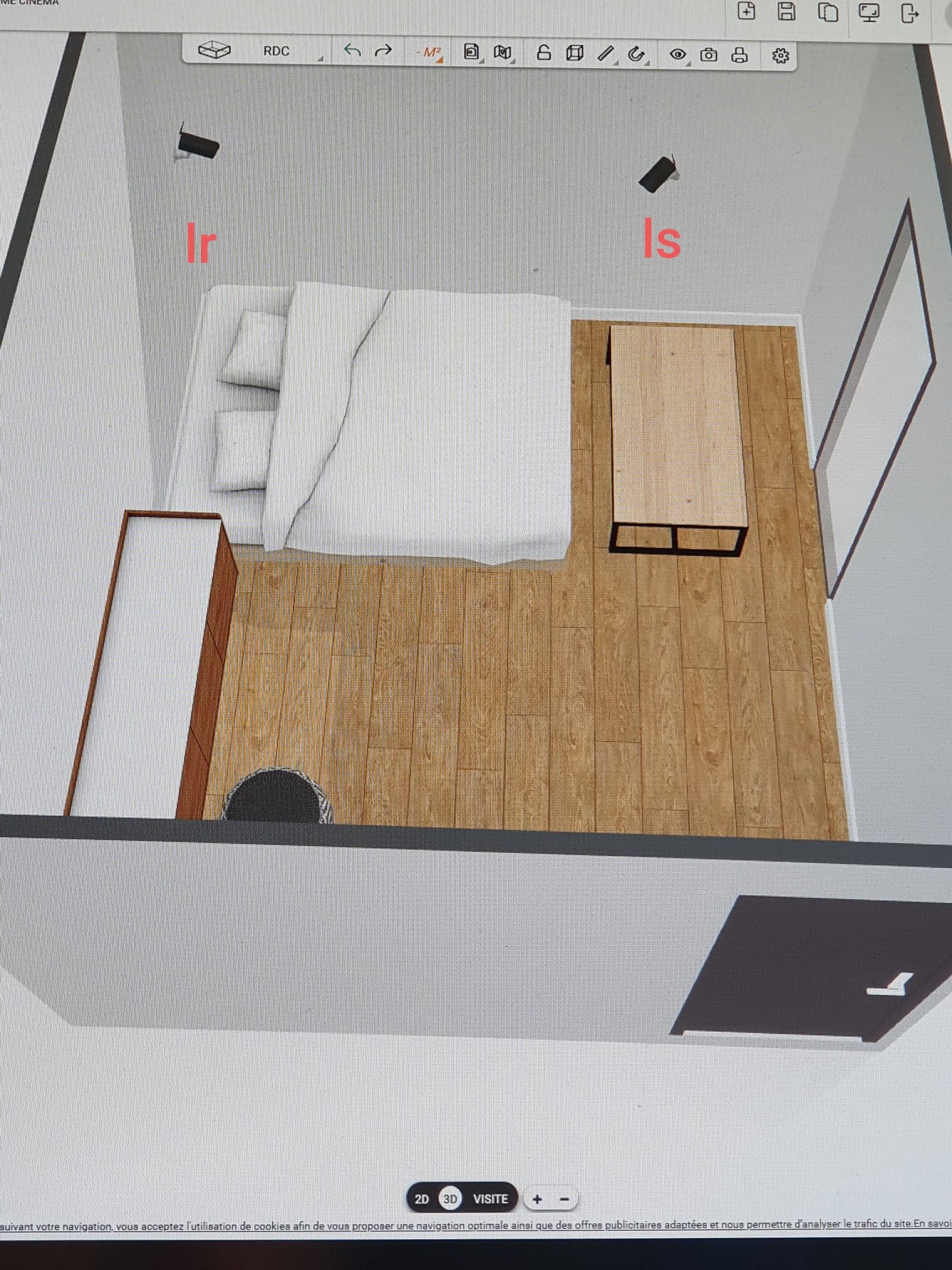

Choix 2 : https://www.zupimages.net/up/20/35/fu3k.jpg
Le plan 2, les 2 enceintes ne seraient pas à égal distance, mais de part et d'autre de la pièce, sur les murs latéraux.
Ici l'enceinte droite ( donc gauche sur l'image, au dessus des oreillers ) serait en largeur à 100 cm et pour l'enceinte gauche elle serait en largeur à 170 cm de la zone d'écoute.
Quel serait le meilleur choix ?
Le 1 avec les enceintes à peut prés à égal distance de la zone d'écoute, mais peut être trop proche l'une de l'autre ?
Le 2, les enceintes sur les mur latéraux, éloigné l'une de l'autre, mais avec une distance différence ( 100 / 170 )
Merci à ceux qui pourront m'aider. :)
1 mètre c'est trop, la notice de mes enceintes Klipsch recommande 60 cm au dessus des oreilles du spectateur assis soit environ à 1m60 du sol.
ce sont également les recommandations de THX il me semble
regarde sur la notice de tes enceintes, ça sera peut-être indiqué
Message édité par goldsaint76 le 29-08-2020 à 22:13:38
