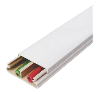

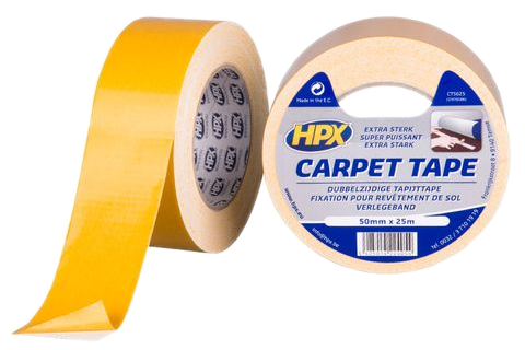

Franchement à ce prix là, je préfère raccorder traditionnellement mes surrounds avec un câble... J'ai déménagé et fais mon raccordement récemment. J'avais anticipé pour les surrounds avec l’électricien qui m'a préparé des gaines qui passent dans la dalle, mais j'ai pas anticipé pour le vidéoprojecteur et son câble HDMI qui traverse tout le salon. Du coup j'ai dû refaire un passage en gaines PVC. J'ai utilisé des gaines PVC que j'ai fixées au plafond avec de l'adhésif double face de chez Action. Il y a pas de pistolet à colle, pas de vis, vraiment juste les baguettes en plastique et une paire de ciseaux comme seul et unique outil, et bien sûr de la patience. Budget dépensé, moins de 10 €. Caractère non permanent, le double face tient juste ce qu'il faut et se décolle facilement si besoin. Après tu peux mettre en peinture les gaines PVC, en blanc mat elles se confondent après avec le plafond et deviennent invisibles, c'est ce que j'ai fait.
https://www.zupimages.net/up/22/49/dwyd.png - https://www.zupimages.net/up/22/49/jxhw.png
