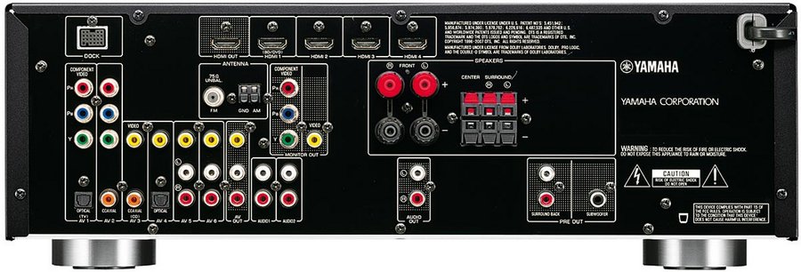

L' amplificateur à un nombre de source limité ?
Oui, 4 entrées HDMI + 1 sortie HDMI, 2 entrées optique, 2 entrées coaxial numérique (pour le 465).
http://www.son-video.com/images/dynamic/Amplificateur_home-cinema/articles/Yamaha/YAMRXV465NR/YAMRXV465NR_Dos_900.jpg
