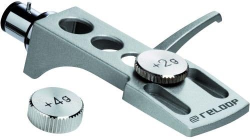

Autre petite question, quand je commande la cellule, dois-je prévoir une coquille de rechange (ou est-ce que ira avec celle que j'ai) ? Est ce que les cellule MM sont vendues avec diamant ?
Marsh Posté le 06-11-2020 à 19:58:56
| tgrd a écrit : T'es juste THE BOSS. Respect... vraiment... oui le vinyle a un charme que le CD n'aura jamais mais ce point de vue doit sembler bien étrange pour la nouvelle génération qui consomme la musique en streaming et qui n'est pas attachée à l'objet. |
Les 3/4 des acheteurs de vinyles ont moins de 35 ans.
https://thevinylfactory.com/news/vi [...] -revivial/
Marsh Posté le 06-11-2020 à 21:06:40
| tgrd a écrit : Autre petite question, quand je commande la cellule, dois-je prévoir une coquille de rechange (ou est-ce que ira avec celle que j'ai) ? Est ce que les cellule MM sont vendues avec diamant ? |
Pas besoin de changer de coquille sauf si elle est abimée, les cellules sont fournies avec le diamant.

Alors j'ai opté pour le matériel que tu m'avais conseillé. Ortofon OM Pro S et le pré-ampli ART DJ Pre II.
Si je suis les instructions du constructeur pour le réglage du contre poids je me heurte à un problème tout bête.
Ils conseillent 4g mais ma platine ne propose qu'un contre poids maximal de 3g.
J'ai voulu faire une petite vidéo pour te montrer mais le poids de la vidéo en Mo était trop important pour l'envoyer.
La platine est parfaitement d'aplomb mais le bras se baladait un peu de gauche à droite alors que je faisais les réglages avec mon disque pourri.
Mais il s'agissait d'un 45tr. Je suis passé sur un 33tr et désormais le bras ne bouge absolument plus.

| tgrd a écrit : |
Aucun soucis, 4g, c'est la force d'appui "recommandé", mais la plage (marge) de force d'appui "acceptable" est de 3g à 5g : https://www.ortofon.com/om-pro-s-p-831
| Citation : Tracking force range - 3 - 5 g |
J'ai la même cellule, je la règle en 3g sur ma platine de salon, ça ne pose aucun soucis.
PS : on réglera sur 4g, avec une platine 'DJ professionnelle' pour faire du scratch, par exemple..., car cette cellule en est capable, et pour le scratch il faut donner plus de force d'appui à la cellule... (c'est une cellule DJ/Radio) , mais 3g est parfait pour l’écoute simple sur une platine de salon avec cette cellule.
Pour info, si tu veux quand même rajouter de la force d'appui, il existe des porte-cellules spéciaux avec un poids (c'est juste pour info, ce n'est pas nécessaire) :
| tgrd a écrit : |
