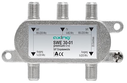

Bah si c'est le but de l'adaptateur en haut en image. C'est un filtre en gros. Ca fait passer les signaux de la TNT 700/800MHz et les signaux en provenance du sat (~2GHz).
Par contre à l'autre bout je ne sais pas quoi mettre. Logiquement une simple multiprise devrait suffir pour alimenter le décodeur SAT et le décodeur TNT, mais je voudrais confirmation.
(Bref peu importe qu'il y a les 2 plages de fréquence, chaque appareil ne prendra en compte que ce dont il aura besoin)

Ah oui autant pour moi, je n'avais pas bien compris le principe... (je pensais que tu voulait "mélanger" les deux antennes pour un seul récepteur)
Enfaite tu as les deux antennes (parabole + TNT) et les deux décodeurs (parabole + TNT).
L'adaptateur ne sert donc qu'à faire passer les deux signaux dans un seul câble, mais avec deux antennes et deux récepteurs différents ?
Si c'est bien ça, il suffit de faire ça :
Mais au finale, faire passer deux câbles reviendrait exactement à la même chose... (je n'arrive pas à comprendre l'intérêt de ce branchement)

L'adaptateur tu le mets dans les combles. Puis tu fais passer 1-2 étages plus bas un unique câble coax dans une minuscule gaine plastique pour arriver à la TV où se trouve un décodeur TNT et un décodeur SAT ![]()
Bref ca t'évite de percer tes murs pour faire passer un deuxième câble ![]()

Il y a des multiprise qui ne supporte que max 1000Mhz
Ok faut donc bien un découpleur à l'autre bout. Vais voir si je trouve ca.

. Pour combiner le signal TV SAT et de la TNT sur un seul câble, il y a ce genre d'adaptateur à mettre en amont.
Question
https://images-na.ssl-images-amazon [...] SX425_.jpg
Mais à l'autre bout, je mets quoi?
Une multiprise (2400MHz) classique?
Il n'y a pas une histoire de courant DC du récepteur SAT???
