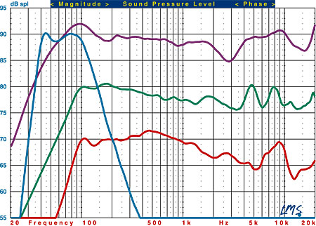

Il y a des similitudes entre Focal et Monitor Audio, mais globalement je dirais que l'aigu des Focal est légèrement plus agressif que celui des MA : il sont tous les deux légèrement en avant par rapport au médium, mais de façon différente (d'où l'agressivité ponctuelle des Chorus je pense). Et les graves un peu gonflés aussi, pour donner une sorte d'impression d'impact supplémentaire. Ce que j'ai vu faire également sur des colonnes MA, d'où les similitudes.
Tu as la courbe des 826V si tu veux te faire une idée (courbe violette), à comparer avec les RX6 de Monitor Audio (violet, à dte) :
http://www.soundandvision.com/images/archivesart/208foc.4.jpghttp://www.monitoraudio.nl/lib_images/large/24.jpg
Globalement rien de catastrophique, avec des graves prédominant légèrement sur le reste et un léger côté physio (aigus + graves devant le médium) fréquent chez Focal. Il est donc un peu plus marqué que chez MA. Il serait donc souhaitable que tu puisses te faire une idée de la sonorité chez des amis ou autres. Sinon, y'a les autres gammes de MA puisque tu aimes la sonorité, notamment la RX6 en colonne, ou la RX2 en biblio. Les BR sont une version légèrement dégradée par rapport à ses gammes classiques, donc je pense que ce côté tassé ne devrait pas être présent sur sur les autres, du moins je ne l'ai pas ressenti sur les rares que j'ai pu écouter. :)
