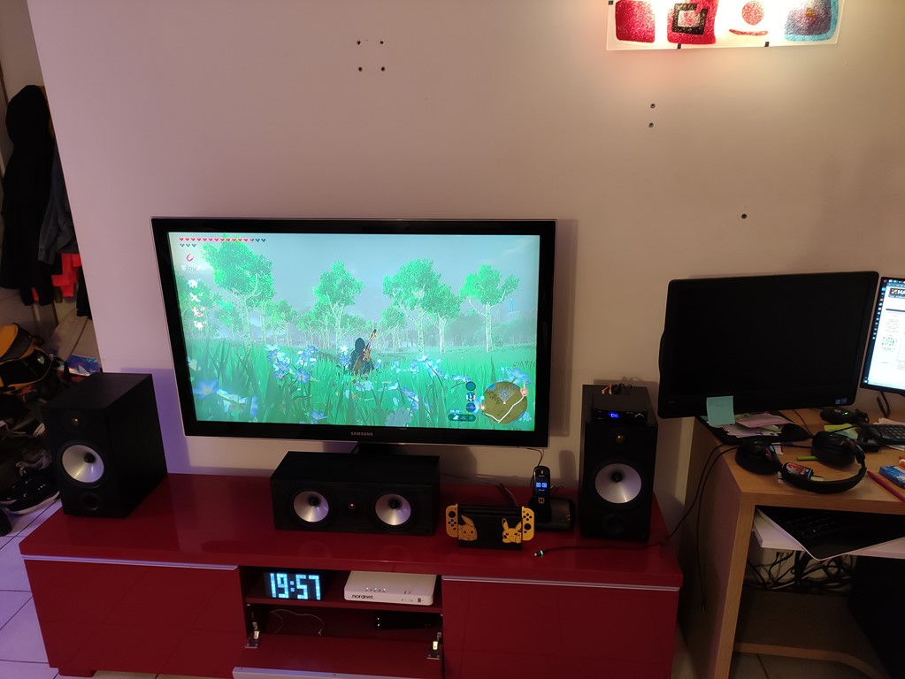

Je suis en train de faire évoluer ma modeste installation sonore autour de ma TV 46 pouces Samsung et j'ai besoin de votre aide pour choisir mes enceintes surround et surtout les positionner
Actuellement j'ai un ampli SMSL Q5 Pro avec 2 enceintes Monitor Audio MR2
https://hifipcguide.com/2016/08/smsl-q5-pro/
[url]https://www.monitoraudio.com/en/sup [...] rence/mr2/[/url]
Je viens juste de trouver une enceinte centrale MR Centre
https://www.monitoraudio.com/en/sup [...] mr-centre/
https://www.hebergeur-image.com/upload/92.188.120.61-6015ab9f6a447.jpg
Je suis à la recherche d'un ampli Sony STR-DN1080

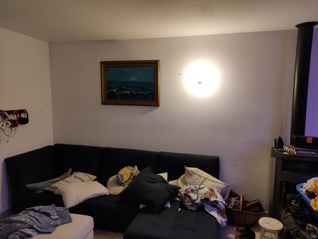

JE ne sais pas trop vers quelles enceintes surround m'orienter ni comment et ou les placer
le salon fait 10m2, le canapé est collé contre le mur face à la TV et contre le mur de droite (oups c'est un peu le bordel !!! Dsl je rangerai plus tard... si si ...) :D
https://www.hebergeur-image.com/upload/92.188.120.61-6015ab9f61da8.jpg
J'ai imaginé plusieurs solutions:
Soit des enceintes types Monitor Audio Bronze 1 [url]https://www.monitoraudio.com/en/sup [...] /bronze-1/[/url]
Posés sur pieds face à face de chaque cotés du canapé
Soit posés sur des petites etageres
ou alors des enceintes compactes types Monitor audio Radius 90[url] https://www.monitoraudio.com/en/sup [...] adius/r90/[/url]
sur pieds ou fixées au mur mais je ne sais pas de quelle façon les fixer pour qu'elle se retrouvent face à face
Merci d'avance pour vos avis et suggestions  :bounce:

Ce sont les Bronze FX qu'il faudrait normalement.
https://www.idealo.fr/prix/5742578/ [...] ze-fx.html
Elles sont conçues pour une utilisation en fixation murale.
Les Monitor Audio Bronze 1 seront trop inadaptées à ton salon, parce qu'elles sont équipées d'un event à l'arrière et par conséquent il est déconseillé de les adosser contre un mur. D'ailleurs sur tes photos je vois un placement à corriger, la centrale équipée d'un event arrière est un peu trop proche du mur à mon avis.
Sinon à part ça Monitor Audio c'est du super matos, tu es un heureux veinard.
EDIT : Bon, le prix est un peu salé... Après si tu veux trouver quelque chose de moins cher parmi les enceintes en fixation murale il y a éventuellement les Eltax Monitor Atmos, ou mieux les Davis Mia 40, ce ne sera plus la même marque mais pour les surrounds à la rigueur c'est pas forcément dramatique. Par contre il faut un diamètre de woofer et un rendement cohérent avec les enceintes de la scène avant. Par exemple sur les Elatx Monitor Atmos c'est un peu juste avec 12 cm et 88 dB mais ça passera avec un petit gain appliqué dans les réglages de l'ampli. Pour les Davis Mia 40 là c'est un peu mieux avec 13 cm et 90 dB il ne devrait pas y avoir de grand déséquilibre avec les enceintes de la scène avant.

j'ai éliminé les FX car je pensait qu'il fallait les positionner face a face de chaque coté du canapé et non sur le mur arrière.
Comme je n'ai pas de mur d'un coté je me suis dit qu'un pied permettrai de résoudre le problème.
Enfin si des FX sur le mur arrière c'est bon c'est plus simple à mettre en place.
La centrale est juste posée pour l'instant je n'ai pas encore trouvé l'ampli mais la caisse de celle ci ne possède pas d'event donc le placement est libre non ?
Oui c'est un placement possible c'est tout l'avantage des surrounds de ce type. Chez moi j'ai une paire de Klipsch RS-52 MKII en fixation murale sur le mur arrière où est adossé mon canapé exactement comme toi.
Ah je croyais que la centrale était bass-reflex comme les biblios, du coup si c'est une enceinte à charge close alors en effet le placement est libre.
