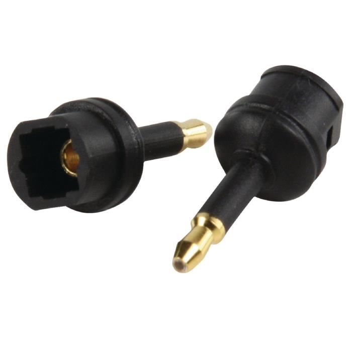

Marsh Posté le 16-12-2019 à 20:37:24
airgaire a écrit : |
Si, il y'a une sortie optique sur la Xonar DX, mais pas au format "toslink standard"..., c'est au format "jack optique" qui est aussi appelé "mini-toslink"..., c'est pareil, mais il faut un câble spécifique avec un coté "jack optique" pour la carte son, et à l'autre bout "optique toslink" pour l'ampli : https://www.amazon.fr/FosPower-Opti [...] 1195&psc=1
Quand on achète la carte son neuve, elle est livrée avec un adaptateur "jack/toslink" : https://www.asus.com/fr/Sound-Cards/Xonar_DX/
Citation : Contenu de l'emballage |
Qui ressemble à ça :
Le problème, c'est qu'elle est introuvable en neuve, donc si tu l'achète d'occasion tu n'aura peut-être pas l'adaptateur...
Marsh Posté le 16-12-2019 à 20:58:11
