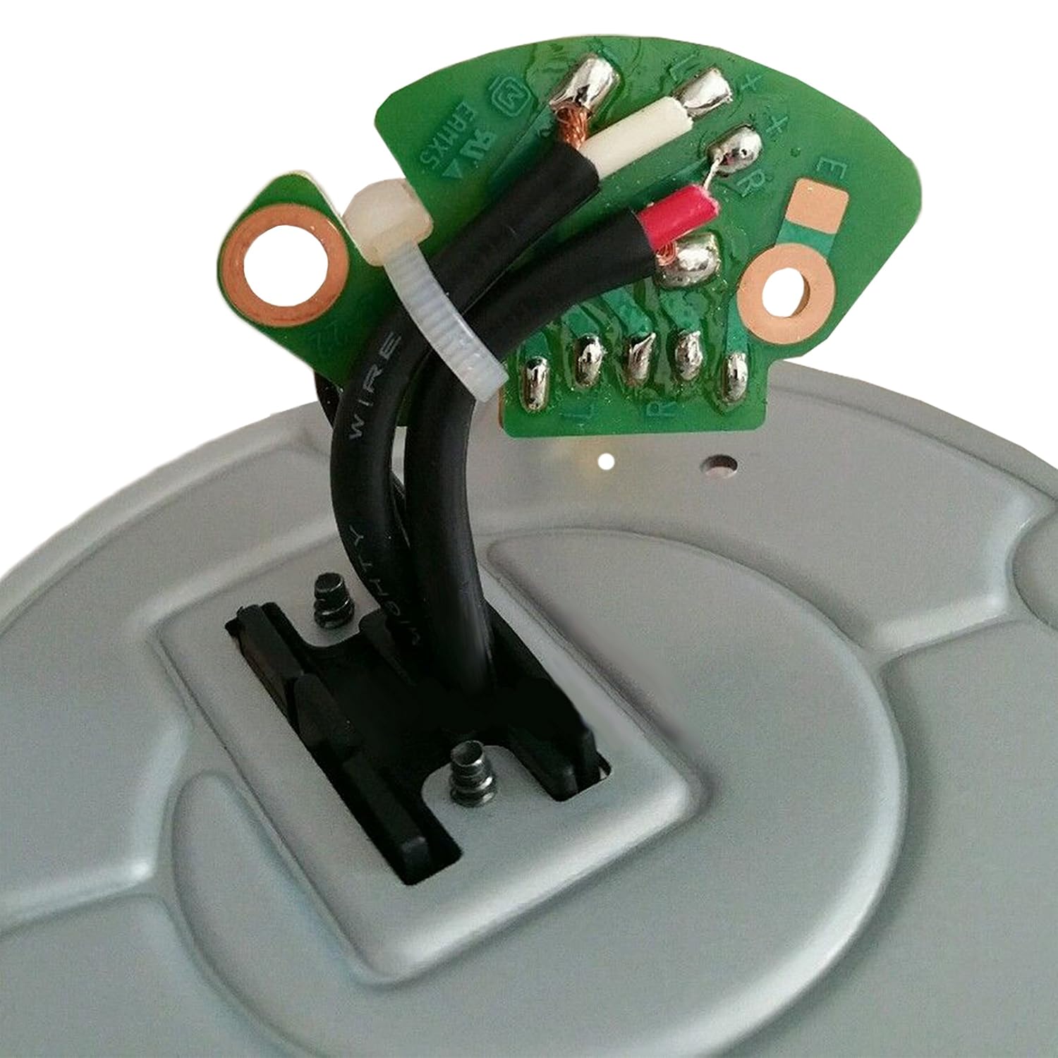

Tout à fait, il y'a normalement des soudures entre les 4 petits fils qui sortent du bras (à l’intérieur de la platine), et le câble phono qui sort de la platine (ici la photo d'une autre platine, mais c'est le même principe sur toutes les platines) :
Ou sur une platine plus moderne, tu as ce genre de circuit à l'intérieurs, avec le câble phono, et les 4 petits fils du bras soudés dessus :
