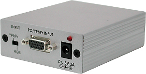

Tu es sûr ?
Il faut plutôt utiliser ce genre de convertisseur:
http://www.goyona.com/CP261HA.gif
CP- 261H Convertisseur  PC / YUV vers HDMI à 250€
