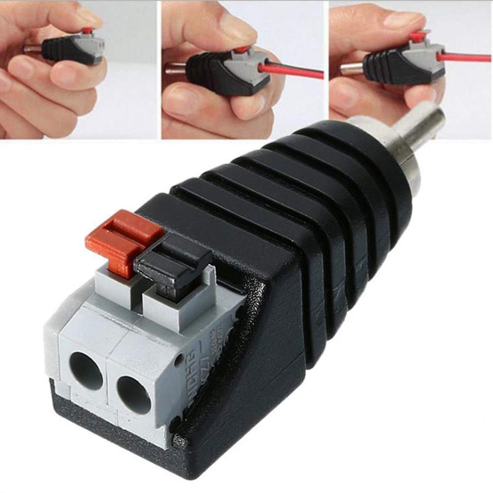

j'ai vue ce genre de chose , cela fonctionnera t'il ?

Si c'est brancher les sorties HP sur l'entrée de l'ampli de la barre non, les niveaux ne sont pas les mêmes cela va griller l'entrée préampli.
Marsh Posté le 15-04-2021 à 10:00:30
| patrick22000 a écrit : Si c'est brancher les sorties HP sur l'entrée de l'ampli de la barre non, les niveaux ne sont pas les mêmes cela va griller l'entrée préampli. |
désolé je n'ai pas tous comprit
je cherche a brancher les sortie HP de l'ampli (prise rouge et noir de chaque haut parleur du Denon) vers l'entrée DVD du kit 5.1
Marsh Posté le 15-04-2021 à 10:05:44
Oui, et comme dit Patrick22000 les niveaux électriques des sorties des HP de l'ampli Denon sont trop élevés pour être relié à une entrée bas niveau, d'où risque de cramer la partie préampli de ta barre de son.

sur ce model : https://www.amazon.fr/gp/product/B0 [...] UTF8&psc=1
je branche la sortie casque de l'ampli sur le aux du convertisseur , et branche le convertisseur sur le kit HP
il demande un amplificateur pour la sortie , vue le kit a son amplication ca devrai fonctionner

bon j'ai acheter le boitier de amazon ont vas voir ce que ca donne
Marsh Posté le 17-04-2021 à 16:24:23
j'ai acheter le boitier sur amazon , tous fonctionne
j'ai tous les hp et le sub qui fonctionne !
comme quoi un petit boitier a 30 euro fait des miracle
le son se règle avec la télécommande du kit 5.1
