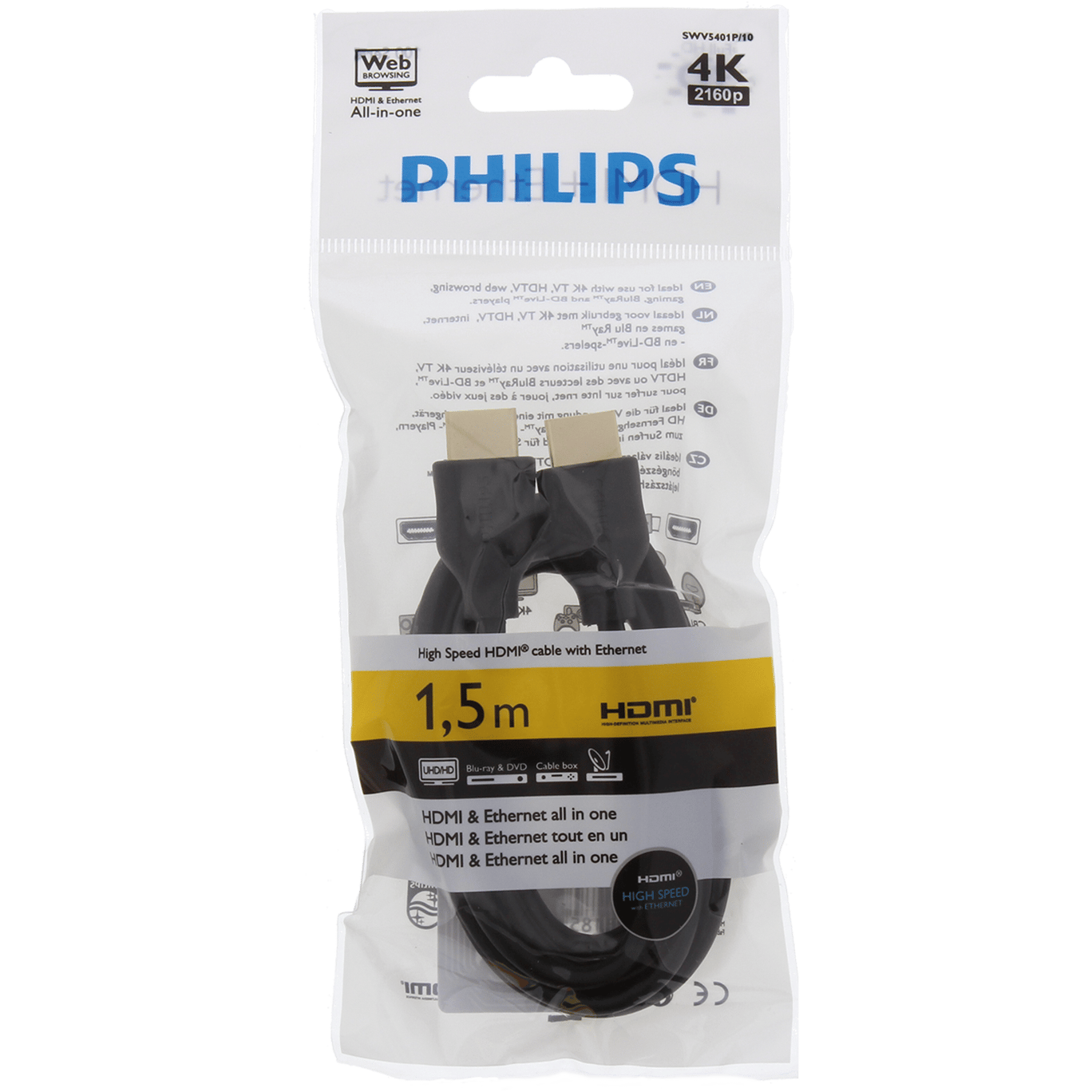

PS : Les câbles HDMI que tu as choisit sont très bien.

Quelque soit le câblage, enceintes bas de gamme = qualité de son pas terrible... (ce sont les enceintes qui font la qualité de son à 70%..., par-contre les câbles ça ne change rien, un câble HDMI à 10€ fera aussi bien qu'un câble à 200€...)

J'ai utilisé ce genre de cable HDMI philips
https://www.action.com/globalassets [...] ageLargeHD
