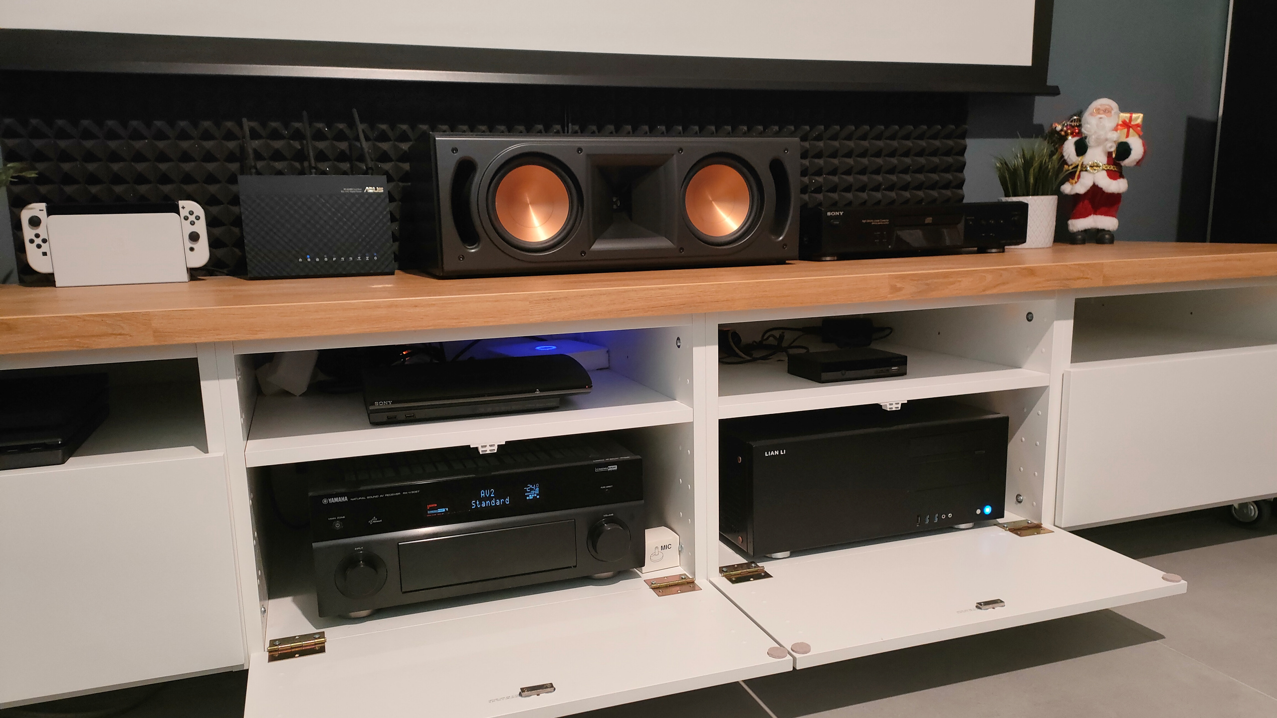

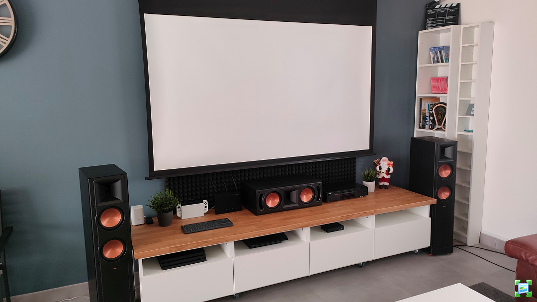

Mon meuble est confectionné, ce n'est pas un meuble tout fait, on l'a fait avec plusieurs pièces.
Idem pour moi, la gamme Besta de chez Ikea d'ailleurs comme tous les autres meubles TV du marché avait une problématique majeure pour moi... Aucun n'offrait la profondeur suffisante pour accueillir mon ampli encombrant haut de gamme Yamaha qui fait 46 cm de profondeur (sans compter les fiches de branchement derrière). Dans ces niches étroites de meubles TV standard je n'avais pas assez de place non plus pour mon PC homecinema... Et puisque je m'installais dans ma nouvelle maison, j'ai choisi de faire les choses correctement et d'acheter ce qu'il faut pour le meuble TV, je l'ai donc conçu moi même. Je suis parti sur un assemblage de 4 caissons dans la gamme des meubles de cuisine, c'était la seule catégorie de meubles offrant la profondeur nécessaire à mon matériel homecinema.
Et cet assemblage de 4 caissons d'une largeur totale de 2m40 sont coiffés d'un plan de travail de cuisine. Le meuble est ultra robuste, ce n'est pas des meubles creux comme la gamme de Besta, par contre ça pèse plus de 100 kilos à vide, donc j'ai mis cet assemblage sur de bonnes roulettes parce que c'est important de pouvoir accéder aux branchements. Je stock dans ces logements disponibles, plusieurs consoles, ma box internet, ma box TV, ma centrale d'alarme, mon PC homecinema, ça fait super bien le job. Et le prix est très bon aussi, grossomodo moins de 30 € le caisson, 70 € le plan de travail, et un peu moins de 100 € les petites fournitures (façades tiroir, charnières, et tablettes). Il faut mettre le prix pour être tranquille, j'ai refait des photos de mon matos.

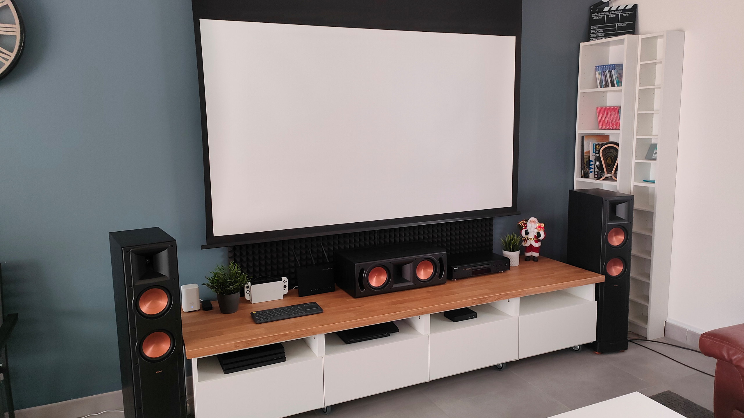

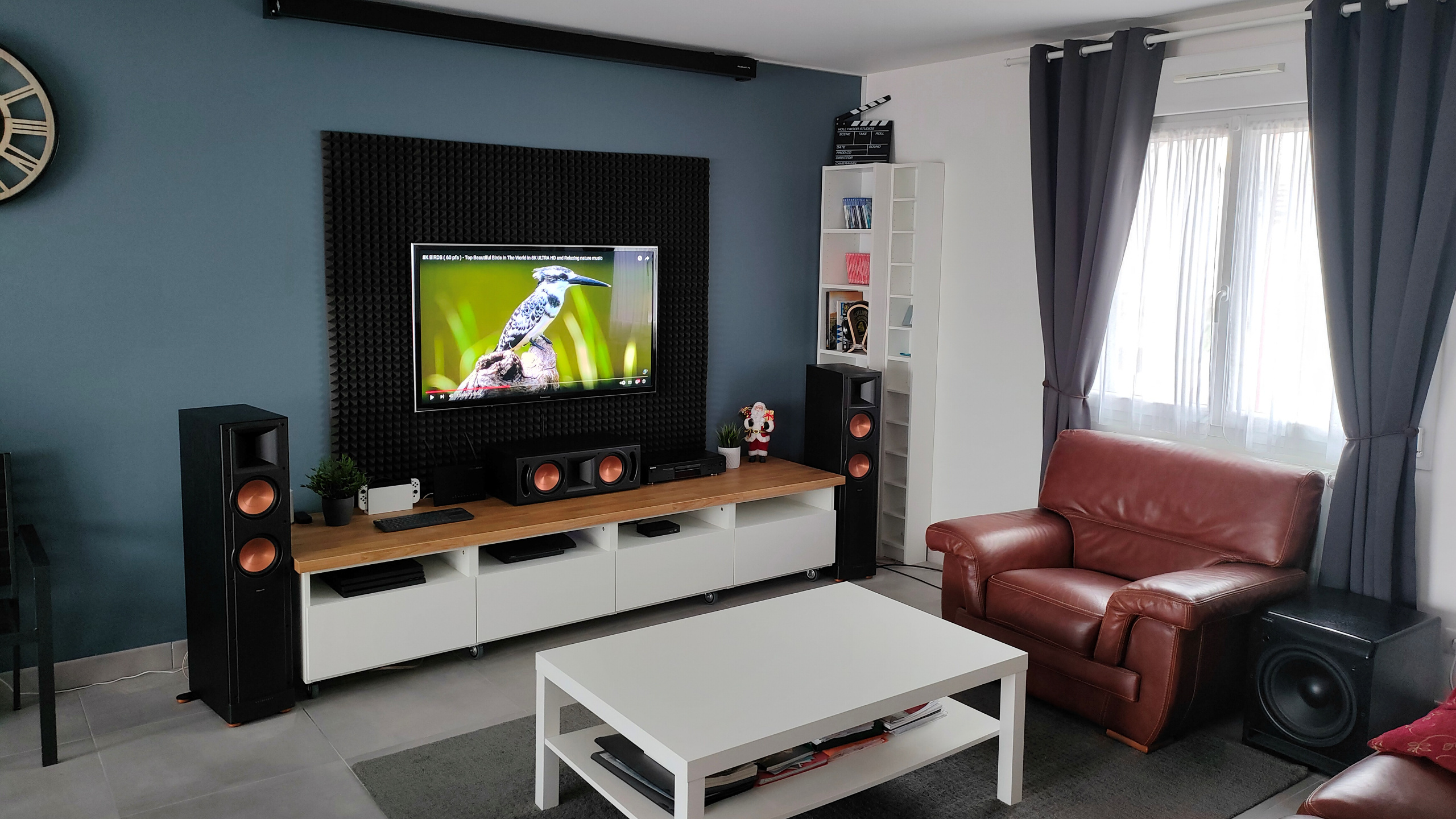

Mon meuble TV c'est un assemblage de 4 caissons haut à fixation mural de la gamme de cuisine METOD de chez Ikea. Je ne les ai pas fixés sur un rail mural comme c'est normalement prévu dans une cuisine, j'ai détourné leur utilisation. J'ai plutôt préféré les fixer ensemble et sur roulettes, ils font 40 cm de hauteur ces caissons METOD, les 8 roulettes de chez Action en dessous font 7,5 cm de hauteur, et le plan de travail au dessus fait 3,8 cm d'épaisseur, ça nous fait un meuble bas à 51,3 cm de hauteur, mais avec 59 cm de profondeur pour les rangements (+ 1,8 cm de façade de tiroir). Mon ampli il est rangé dans les emplacements du bas qui sont refermés par les 4 façades de tiroir de même que mon PC homecinema qui est dans un boitier format desktop, le Lian Li PC-C60. Ces façades de tiroir ne sont pas associées à un mécanisme de tiroir bien évidemment, ces façades sont fixées en bas sur des charnières en fait et elles tiennent en position debout avec des taquets aimantés.
Des colonnes sur un meuble TV bas, ça va faire une hauteur bien trop excessive. Par contre si tu mets une paire de biblios Focal Aria 906 ou Cabasse Antigua MT32 elles font aux alentours de 40 cm de hauteur déjà donc sur un meuble comme le mien de telles biblios seraient déjà presque à hauteur d'une colonne. Si tu veux gratter quelques centimètres, il y a des mousses isolantes anti-vibration à mettre en dessous des enceintes biblio qui te permettront de les ré-hausser de quelques centimètres tout en apportant un petit bienfait aussi pour l'acoustique (ces mousses permettent de découpler les enceintes pour supprimer les vibrations indésirables). Ou bien il existe aussi carrément des modèles de biblios massives qui sont quasiment l'équivalent de demi-colonnes comme les Klipsch RB-81 MKII par exemple qui font 48,4 cm de hauteur (et qui sont incroyables aussi avec leurs énormes HP de 20 cm de diamètre). Bref il y a peut-être pas nécessairement besoin d'imaginer des trucs peu recommandable comme des colonnes sur un meuble. Tu peux gagner des centimètres de hauteur aussi sur le choix des pieds ou des roulettes.
Question subsidiaire, l'encoche où tu as par exemple ta Playstation, c'est réglable ?
Oui c'est modulable, les trous pré-usinés de ces éléments de cuisine sont disposés tous les 5 cm de hauteur donc tu peux mettre la tablette un peu à la hauteur que tu souhaites. Les façades de tiroir c'est pareil, il en existe de différentes hauteurs, avec différents coloris et motifs, moi j'ai fait dans la simplicité, mais il y a des motifs très sympas chez Ikea. Pareil pour les coloris de plans de travail et la couleur des éléments de cuisine, en noir ça peut être très sympa aussi.
Car j'ai une PS5 et ça risque d'être trop juste pour la faire rentrer et confiner dans une case pour la chaleur c'est pas top.
Moi je voulais un meuble de TV bas parce que c'était mes goûts perso, donc j'ai pris du 40 cm de hauteur pour les éléments de cuisine METOD, après ces mêmes éléments haut de cuisine existent aussi en 60 cm de hauteur si t'as besoin de gagner des centimètres. Tu peux tout moduler selon tes envies, je suis loin d'être le seul à avoir opté pour cette solution là. D'ailleurs dans le magasin Ikea on te met des exemples dans le même style que j'ai fait, on peut moduler à volonté. La gamme METOD de cuisine n'est pas forcément cantonnée exclusivement aux cuisines, la preuve chez moi. Pour favoriser le dégagement de chaleur il suffit de percer des trous, j'ai taillé à la scie cloche de larges baies dans le fond de meuble pour le passage des câbles, ça respire suffisamment bien pour mon ampli et mon PC homecinema.
Car avec l'angle que tu expliques, ça sous entend que LE spectateur se retrouve au milieu, si tu as un canapé avec 3 personnes tu es d'office mal mis. Tu vois ce que je veux dire ?
Il faut essayer de respecter le placement recommandé par Dolby autant que possible après parfois on a des contraintes qu'on ne peut pas surmonter. Selon l'endroit où l'on se place, le spectateur n'est pas toujours placé de façon optimal c'est sûr, celui qui s'installe dans mon fauteuil devant la fenêtre par exemple et pas dans le canapé, c'est évident qu'il ne sera pas dans une position d'écoute optimale... Pour être bien, il vaut mieux s’assoir dans le canapé pour recevoir une bonne spatialisation du son. C'est comme dans une salle de cinéma d'un multiplex, si tu t'assoies au premier rang à l’extrémité droite de la salle, bah c'est évident que tu ne seras pas dans une position d'écoute optimale. Mais du moment que les enceintes sont bien placées dans la pièce ça fait quand même une grande partie du boulot de spatialisation du son.
