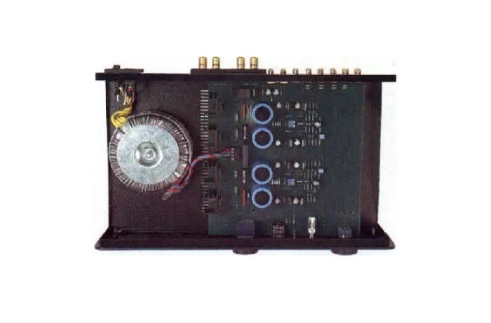

Sinon, je plussoi pour le In80 SE, c'est un très bon choix, grosse alim (330VA), grosse puissance impulsionnelle, et pas cher.  [:elias de kelliwich:4]
Si tu as le budget, tu as le In100 SE (env 170€ de plus que le In80), mais avec deux alimentations torique de 330VA (soit 660VA) à la place d'une seul dans le In80, ce qui lui donne une très grosse capacité de courant.  :love:
In 80 SE :

Et sinon, ils ont l'air particulièrement costauds tes Atoll avec deux transfo.  [:implosion du tibia]
In 100 SE et AM100, ouai, c'est du costaud, et pas super cher en plus, pour la puissance restitué (hormis la telco en option pour le In 100 SE, mais c'est un détail, car pour le prix, c'est pas du vol)...   :jap:
