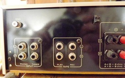

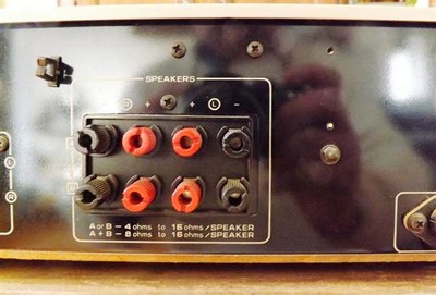

Oui pardon
voici la face avant:
http://medias.audiofanzine.com/ima [...] 100823.jpg
et les branchements à l'arrière:
http://www.brocsvp.com/images/h/hi [...] opier-.jpg
et
vue générale arrière
http://www.mondebarras.fr/photos/d [...] B9DA62.jpg
J'avais une autre question aussi, mes enceinte sont en 8 ohm, il me faut donc absolument du 8 ohm sur l'ampli, non?
Marsh Posté le 10-03-2015 à 14:24:40
tu peux brancher ta platine CD sur l'entrée tuner ou "tape play" mais PAS sur phono :jap:
Pour les enceintes, pas de problème.
Ton ampli accepte des enceintes :
- de 8 Ohms, ou de 16 Ohms, si deux paires d'enceintes sont branchés sur l'ampli.
- de 4 Ohms, de 6 Ohms, de 8 ohms, ou de 16 Ohms, si une seul paire d'enceintes est branché sur l'ampli.
Impossible de mettre des 4 ohms, ou 6 ohms, si deux paires d'enceintes sont branchées sur l'ampli.
Message édité par Elias de Kelliwich le 10-03-2015 à 19:27:37
