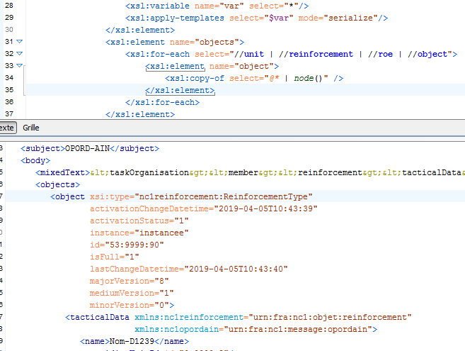

Ça ne fonctionne pas, voici avec des screens ce que j'obtiens, ce sera peut-être plus clair ? Je m'y suis peut-être mal pris.
La j'ai le namespace où il faut, mais pas d'élement renommé :
La, je n'ai pas le namespace automatiquement ajouté par XSLT :
Le apply-templates ne fonctionne pas du tout ici.

Merci pour ton aide, certaines choses sont un peu plus clair dans mon esprit, cependant, je me retrouve avec ça en sortie, ce qui ne fonctionne pas.
Code :
c'est objet qui devrait avoir le xmlns:nc1reinforcement="urn:fra:nc1:objet:reinforcement", pas tacticalData. Le XSD de contrôle n'aime pas ça, et je n'arrive pas à remonter d'au moins un niveau l'information.
Merci encore beaucoup pour ton aide
EDIT : Je peux régler le probleme en faisant une recherche de tous les namespaces dans le fichier, et les recopier comme attribut, je devrais y arriver. Cependant je reste curieux de savoir s'il est possible de faire ce que je cherche à faire ^^.

| tahrky a écrit : Merci pour ton aide, certaines choses sont un peu plus clair dans mon esprit, cependant, je me retrouve avec ça en sortie, ce qui ne fonctionne pas.
Pour xmlns:nc1opordain, c'est parce que tu crée object (et toute sa hiérarchie au dessus) comme un nouvel élément, et de ce fait, il n'est pas lié aux namespaces de l'arbre de départ, qu'il ne connait pas. Mais la transformation, elle, elle sait que le namespace nc1opordain a été déclaré dans le contexte de tacticalData (qui lui figurait dans l'arbre de départ) et qu'il ne figure pas dans le contexte des ancêtres de tacticalData en sortie, donc elle fait alors la déclaration, car c'est la première opportunité qu'elle a de le faire. Pour éviter la déclaration du namespace en sortie, il faut faire un copy-namespaces a no, ce qui évitera d'avoir les déclarations de namespaces déclarés dans le contexte d'entrée et pas utilisés dans celui de sortie.
C'est aussi ce qui s'applique pour xmlns:nc1reinforcement et xmlns:nc1unit qui au traitement de tacticalData ont été déclarés dans le contexte d'entrée, mais pas encore dans celui de sortie.
Sur un nouvel élément tel que object ici, il faut directement faire la déclaration du namespace avec xsl:namespace. Et alors le namespace sera déclaré dans le contexte de sortie "au bon moment".

Merci beaucoup, c'est plus clair dans ma tête, et j'ai un code qui fonctionne comme je cherchais à le faire !
Oui, j'utilise Oxygen, mais en version 16, qui ne permet de faire fonctionner que XSLT2. De toute façon, l'environnement de travail ne supporte pas XSLT3 actuellement, ce qui me restreint beaucoup.
