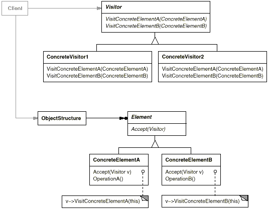

visitor est un « pattern » donc en vulgarisant c’est l'équivalent d'un principe et peut donc être réalisé avec n'importe quel class. Le visiter se situe souvent dans un contexte d’un DP composite. Imagine un arbre avec un tronc des branches et des feuilles. Toi tu es le dieu des feuilles mais tu ignore tout du tronc ou des branches. Dans cette histoire tu es un dieu de petite taille et tu n’a accès qu’au tronc. Le principe du visiteur est pouvoir ajouter et appeler une nouvelle méthode sur les feuilles sans pour autant modifier les class tronc et branche dont tu ne connais rien. La force du DP visiteur est là car il évite les multiples points de maintenances sur les différents nœuds du composte. En plus d’accélérer le développement, il évite les régressions lié à la méconnaissance des différents nœuds du composite. Le  visiteur est d’autant plus pertinent que le composite est complexe.
voici un exemple d’implémentation du visitor extrait du GOF
Diagramme de classe:
http://www.uml.org.cn/images/upfile/20045253849.gif
