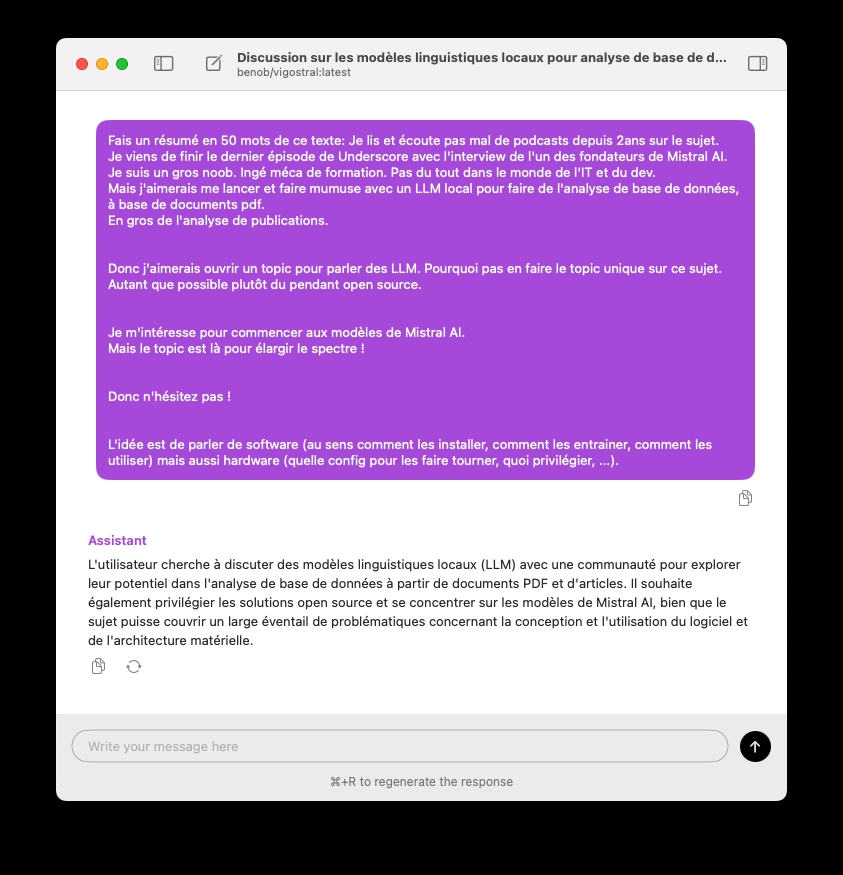

Dernier point mistral en local si tu lui poses des questions il répondra en anglais, il existe vigostral qui a été fine-tuned pour répondre en français.
Spoiler :
https://rehost.diberie.com/Picture/Get/r/360736
Après en général faut déjà faire attention aux réponses, mais le vigostral je sais pas exactement ce qui a été changé, donc prendre les résultats avec des pincettes il réponds souvent de la daube.
