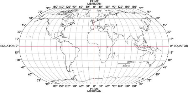

Si tu veux je peux décrire de manière plus formelle l'algo que j'ai exposé de manière dégueu quelques post plus haut.
Mais à la réflexion je ne sais pas si il mène au résultat que tu souhaites. Son but est d'obtenir un nombre identique de points par latitude de ta grille, malgré le fait que la longueur d'arc en longitude dépende de la latitude.
Le principe et de travailler en "pas angulaires" pour générer la grille au lieu d'utiliser les distances.
Au final on obtiendrait un effet "d'étirement horizontal":
Marsh Posté le 13-03-2017 à 15:53:04
Tu peux toujours me mettre ton algo. Travailler par pas angulaire ou par distance par rapport à un point, ça peut être la même chose à partir du moment où le pas angulaire correspond bien à la distance souhaitée. Ce pas angulaire sera donc variable si je ne dis pas de bêtise.
Marsh Posté le 13-03-2017 à 16:35:38
Justement le pas angulaire est fixe, il est calculé une fois pour générer le moins d'erreur possible.
Cela va engendrer une erreur sur les distances de la grille du fait de la projection.
