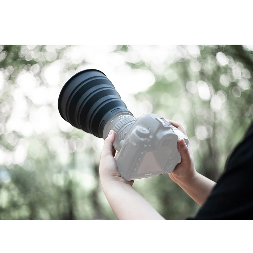

cette solution ne fonctionne QUE si le soleil n'est pas dans le cadre de la photo... et c'est donc en pratique très limité.
le mieux, c'est encore de prendre une optique qui n'est pas sensible au lens flare

avec une focale de 10 mm, qui couvre donc un large champ visuel, tu auras + de flare qu'avec un 100 mm, c'est clair !
L'avantage d(un hybride, c'est que l'on voit ce qu'on photographie, mais on ne les voit pas tous lors de la prise de vue.
Parfois, un flare peut avoir un "côté artistique", mais c'est assez aléatoire...
et pour le "truc que tu as trouvé", ça m'étonnerait que ça marche sur ton 10 mm (angle de champ...), ou il sera remplacé par du vignettage
Sinon, comme dit cartemere, avec le soleil dans le dos, ton pb sera résolu
(ou lors des photos de nuit, sans éclairage dans le champ)

Généralement le soleil n'est pas dans le cadre il est sur les côtés mais ça suffit pour m'en faire. Et pour ce qui est de l'objo, j'en ai d'autre mais j'aime bien mon 10-20mm. Ça me permet de faire de superbes photos... malgré, de temps en temps, ces maudits lens flare.
Sinon Jo03, oui c'est sûr, que j'en aurai plus qu'avec un 100mm et ça m'enquiquine bien.
Et j'ai un reflex, un Pentax K3 et c'est mon troisième Pentax et je ne suis pas prêt pour passer à l'hybride. J'aime trop mon reflex.
Et aussi, oui c'est clair qu'il peut y avoir un risque de vignettage.
Et pour le coup du soleil dans le dos, euuuh là... ça ne le fera pas trop ou alors il faut que je repasse à une autre heure.

c'est le cas sur les objos avec une lentille frontale convexe, qui "capte" facilement les rayons incidents même en dehors du cadre.
j'avais ça sur mon précédent UGA : un sigma 12-24 FF
et en effet c'est très chiant, et c'est difficilement contournable, puisqu'en position grand angle, l'angle de champ couvert passe au raz du pare soleil.
si tu mets une collerette qui dépasse du pare soleil, ça donnera immédiatement des zones noircies sur les coins de ton cliché
(tu peux déjà tester ça en posant un doigt sur le bord de ton pare soleil jusqu'à la suppression du flare.

ah, t'as un zoom 10-22, et pas un 10mm en focale fixe !
| Colonel Mayo a écrit : |
Perso je n'ai pas trouvé d'autre solution qu'un changement d'objo pour un modèle qui n'est pas sujet au flare ![]()

Bonjour tout le monde,
Voilà je vous explique mon problème qui me gonfle plus qu'énormément surtout avec l'été qui arrive.
Je fais beaucoup de photos de paysage et j'adore les faire avec mon 10mm. Problème, avec le soleil, ces %$*% de lens flare me font bien suer. Et en cherchant sur le net j'ai trouvé apparemment un truc qui pourrait bien faire l'affaire,
Memnoch1 en parle ici , quelqu'un a déjà pu constaté l'efficacité de ce pare-soleil face au lens flare ?
Et sinon, alors, comment les "combattre" efficacement ? Je ne vais pas mettre une casquette au dessus de mon reflex... quoique si ça serait efficace, je serais partant.
D'avance merci pour votre aide car les lens flare dans le ciel, ça prend une seconde à dégager mais quand c'est dans des câbles et mats de bateau, c'est bien ennuyant à virer.
