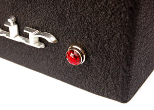

Sinon je viens de me rendre compte que la peinture ne va pas être aussi facile que ça :D
C'est de l'acier galvanisé, donc du zinc, et presque aucune peinture ne tient dessus sans mettre un apprêt spécial [:unicode]
Du coup je vais devoir prendre un apprêt epoxy à 20€ pour pouvoir mettre ma peinture noir vermiculée par dessus :fou:

anodiser de l'alu je crois avoir déjà fait avec une batterie de voiture, mais du zinc... et je veux du noir, et en plus le zinc se détache par endroits, donc faut que je le peigne :o
Donc je vais prendre cette bombe d'apprêt à 20€ et roulaise (mal au cul quand même (aucun rapport avec la luge)) :o

http://www.finkbuilt.com/static/images/articles/projectr1.jpg
donc le pola sera tout noir craquelé, sauf la leatherette, il va être bôôôô :love: :D
Donc coût de revient, je dirais environ 200€ (70€ appareil, forets, tarauds pour 30€, peinture, metal synthétique, vernis, leatherette pour 100€), ça va si on tient compte que Littman les vend pour 1000€ :o

faut mettre le prix si tu veux que ça tienne, faut regarder du côté des apprêts/peintures/vernis professionnels auto, c'est ce que j'ai fait, mais au moins ça sera solide :)
