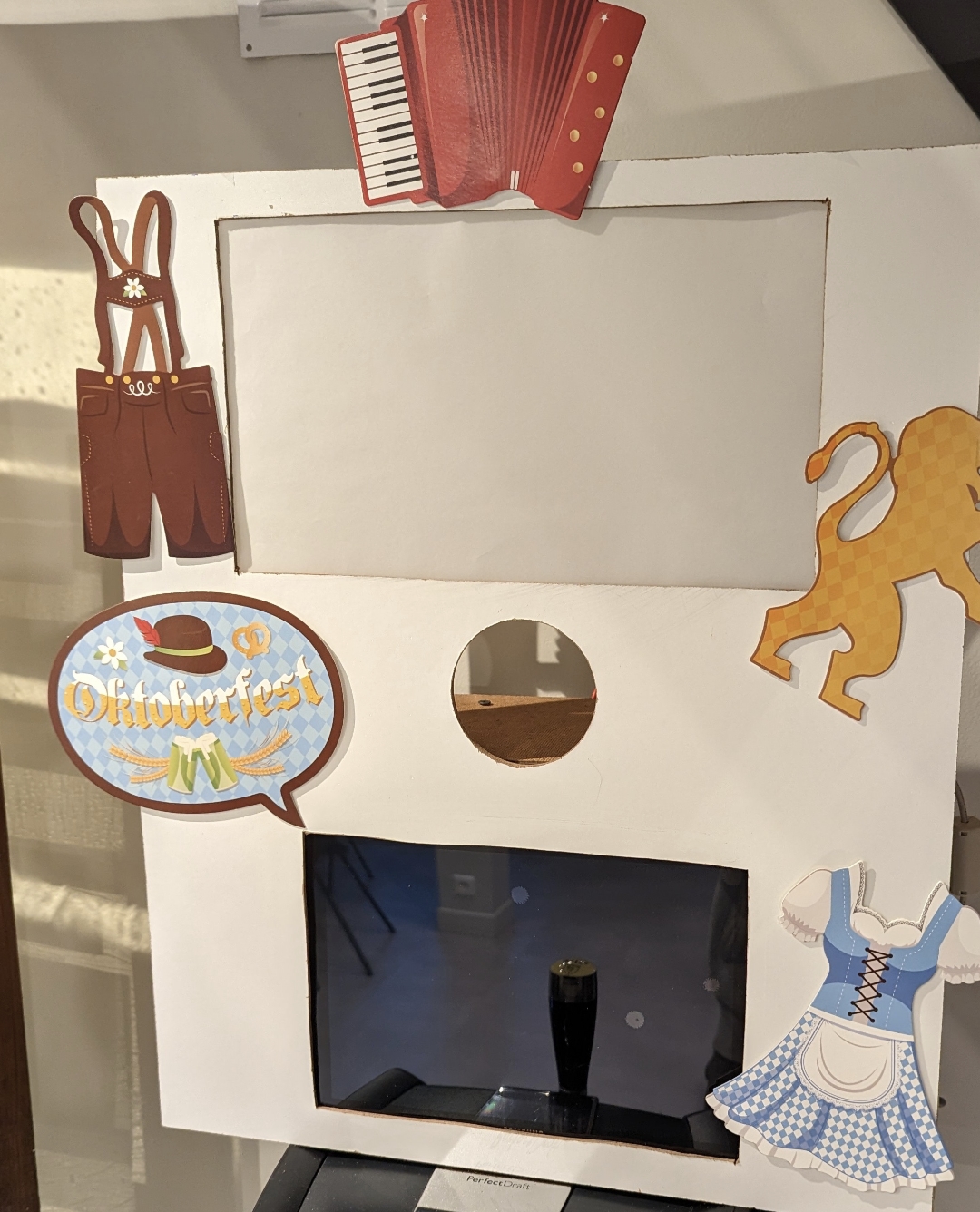

Ensuite j'ai construit une petite structure pour caler tout ça, visser 2 petit projecteurs led derrière une feuille de calque.
Il faudra que je retrouve des photos. Ça reste assez bricolage tout de même, à part la face c'est ouvert aux 4 vents, et relativement peu déplaçable.
Une rallonge, un hub usb et zou pour la première version.

J'ai pas retrouvé de photo de ma structure, j'en ferai à l'occasion.
Mes prochaines améliorations seraient d'avoir un truc plus clé en main (actuellement tout le matos est dans un carton à côté de la structure, il faut tout câbler, et pas facile à déplacer.
Je me dis qu'il faudrait que je perfectionne la structure pour avoir un max d'éléments fixes déjà raccordés (imprimante, multiprise, hub usb) et n'avoir à mettre que l'APN et la tablette en dernière minute (sachant que cette dernière est déjà bien calée).
Et voir pour une alternative à la tablette plus performante.... Un de ces jours je vais peut être libérer un mini pc, mais il faudrait alors un écran tactile en rab.
Et surtout réparer mon D90 qui est planté

Moi ma structure c'est 2 étages (des chutes de parquet de mémoire), reliées par des colonnes verticales en tasseau, et avec une plaque devant (chai pas si c'est pas un fond d'armoire de récup
ou ptet j'ai acheté, je sais plus....
L'étage du bas accueille la tablette et multiptise
Celle du haut l'appareil du haut.
Et j'ai accroché les spots aux tasseaux
La plaque frontale est ajourée pour les différents éléments
La photo de face avec une déco Oktoberfest ![]()
