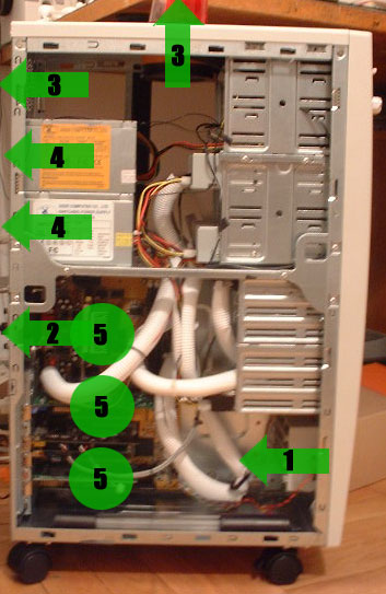

un bonne aération du boitier, c ça:
http://www.jackypc.com/articles/35/pcchoventd.jpg
copyright Jackypc
La raison est la mesure de toutes choses!   Venez découvrir de la peinture pointilliste
