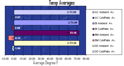

Le Big Momma
Trouvés dans les casses, comme radiateur de chaffage d'Opel Corsa, voir mieux, de Twingo, ce radiateur tout en cuivre mesure plus de 12*12cm : Impossible de l'intégrer dans une tour.
Pourtant, malgré son prix d'acquisition qui peut être très bas, ses performances restent de très haut niveau.
les cubes
Imposants, on passe ici a la taille 12*12*12cm. D'intégration difficile, ils inspirent confiance, mais la différence de performance avec le big momma n'est pas impressionante.
Le verdict de Procooling :
De haut en bas : L'aquacoil, le black-ice 1, le Big momma, le cube Dangerden. Lire la seconde superbe review pour comprendre.

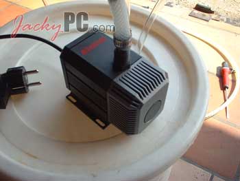

La Pompe
Véritable coeur du circuit de watercooling, c'est elle qui maintient le flux du caloporteur.
En ce qui concerne la puissance, comme expliqué plus haut, les meilleurs performances sont obtenus avec les débits les plus soutenus. Cependant, à partir d'un certain débit, les pompes commencent à ronronner, et les prix s'envolent. Il faut donc savoir faire le bon choix avec son circuit, mais disons que le minimum est 600l/h, le maximum est 1200.
En effet, il arrive un stade ou le debit est si important que le remplacer par un débit 2 ou 3x supérieur ne fait plus gagner un seul degré, d'après les tests. Sur un circuit avec un gros rad, et deux waterblocks, cette limite est à 1200l/H.
Dans le monde du w/c, deux marques reviennent souvent chez les utilisateurs : Il s'agit des Maxijet, et des Eheim. Des photos sont postées plus bas.
Les maxijet sont aujourd'hui les pompes qui présentent le meilleur rapport débit/prix. Pour 23 ? en effet, on peut trouver les Maxijet 1000 qui débitent 950 l/h. Auto protégées en cas de surchauffe, elles restent petites, consomment peu, et sont peu bruyantes.
Il faut cependant savoir que vu qu'elles fonctionnent aussi bien en position immergé qu'émergé, elles feront beaucoup moins de bruit recouvertes dans l'eau. Ceci présente néanmoins un désavantage : La pompe chauffe, et immergée, elle chauffera donc l'eau avec.
En pratique, cela reste très silencieux (rien a voir avec des ventirads, mêmes silencieux), mais si vous concevez un circuit immergé, il y a une astuce à respecter pour obtenir encore plus de silence : Si votre pompe se trouve dans un réservoir, non solidement fixé, elle viendra entrer en contact avec les paroies de celui-ci et entrer en caisse de résonnance : le bruit s'en retrouvera considérablement augmenté.
La solution est simple : fixer solidement les tuyaux de tel sorte que la pompe pende dans le vide, soutenu par le seul tuyau, ou encore placer une éponge en dessous de la pompe, qui viendra s'intercaller entre celle-ci et la paroie du réservoir.
Le système devient alors pratiquement inaudible (il faut vraiment se placer dans une pièce vide, sans aucun bruit, et se rapprocher de la pompe pour entendre un léger "brr" ).
Cette modification est bien sur également envisageable dans le cas des Eheim.
Venues d'allemagne, ces pompes garanties deux ans coutent plus cher (40 ? pour la 1048 qui débite 600 l/h) mais leur qualité de fabrication et leur durée de vie s'en trouvent accrues.
De même, elles seraient également encore plus silencieuses que les maxijet, et chaufferaient très peu.
Bref, la différence de prix est justifiée, mais si vous n'avez pas le budget a mettre dans une Eheim, une Maxijet fonctionnera très bien !
Au passage, un lien vers le comparatif de Jackypc.
