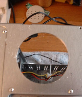

url : http://www.jackypc.com/index2.php3?rub=articles&num=14
Marsh Posté le 26-05-2001 à 22:03:37
massacré le SVM ![]()
