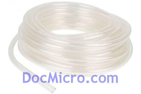

c'est zolie !!
le tuyau réactif au uv aussi

terpe je te mesure ça tout à l'heure
Le tuyau c'est du tygon tous simple, c'est le liquide qui à dedans qui réagit au UV.

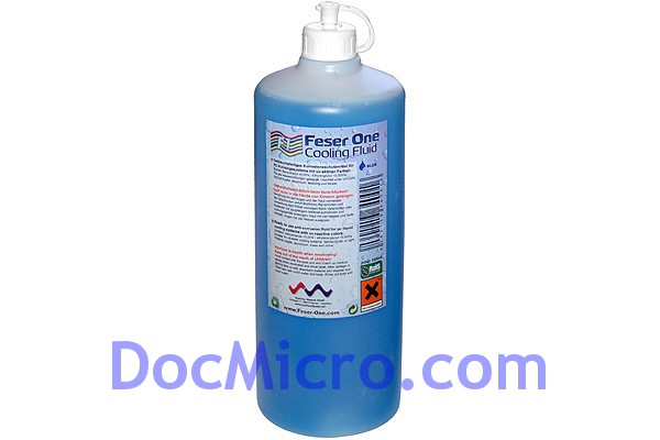

sur la version bleu les toyo il sont transparent ou c'est le liquide qui est hyper bleu O_O ?
si c'est le liquide qu'elle ref ?
Marsh Posté le 25-11-2010 à 18:10:33
Les tuyaux sont les mêmes, tygon transparent.
Le liquide c'est du "feser one"
Non, les cartes graphes ne chauffes pas plus que ça, en plus, elles sont OC

McT Denree a écrit : Les tuyaux sont les mêmes, tygon transparent. |
merci le liquide a une couleur bleu très vif sur les photos il sera le bien venu dans ma futur intégration TJ07

Sinon nivo water, j'ai bien envie de passer en tuyau 13/19, mais je me demande si c'est aussi flexible mon tygon 8/11. A votre avis, ça passe le 13/19 si j'utilise que des raccords droit ? Si vous me conseiller de mettre des raccords 45°, a quel endroit ?
Marsh Posté le 25-04-2011 à 11:34:11
Le problème aussi, mon réservoir est en filetage 1/8, alors que sur doc micro, les embout en 13/19 son tous en filetage 1/4...
A votre avis, sa existe des embouts droits 13/19 en filetage 1/8 ?

littlewata a écrit : Attention c'est bien du 13/19 mais le filetage c'est du 3/8!!! |
Oui Oui c'était a titre d'exemple ! Vous me conseiller quoi comme marque d'embouts ?
