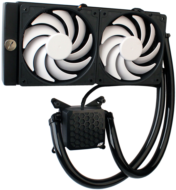

J'ouvre un topic dédié au Watercooling AIO Swiftech H220.
Lien SWIFTECH
PRESENTATION :
Swiftech sort un premier kit watercooling "All In One" avec la particularité d'être entièrement modulable et essaie donc de proposer quelque chose de différent dans le "petit" monde des kits AIO.
En effet, avec une base composée d'un radiateur MCR-X20-QP muni d'un mini réservoir et d'un waterblock surmonté de la pompe, le H220 est entièrement démontable et peut intégré n'importe quel autre élément dans sa boucle.
La tuyauterie est de 10/16mm et les embouts pivotants (filletage 1/4) munis de colliers permettent un démontage facile.
www.comptoir-hardware.com indique que la coldplate est la même que celle embarquée dans l'Apogée Drive II, info que je ne peux vérifier n'ayant pas l'Apogée Drive II.
Concernant les ventilateurs livrés, ce sont des Helix 120 PWM (800 - 1800tpm / 93m³/h), rien de bien particulier, je les remplace pour ma part par des Be Quiet 120 Silent Wings 2 PWM. (je testerai aussi les Helix histoire de comparer).
Le kit est compatible tout socket et il est livré pré-monté pour les plateformes 115X et 1366. Le bundle comprend aussi un démultiplicateur PWM qui peut accueillir jusqu'à 7 ventilateurs et la pompe, l'info donnée par la prise de carte mère indiquera les RPM de la pompe (entre 1200 et 3000) si celle-ci est branchée sur le connecteur rouge.
Les matériaux utilisés sont le cuivre et le laiton alors que les autres kits utilisent pour la plupart de l'aluminium.
Le Swiftech H220 est vendu environ 140€ et bénéficie d'une garantie de 3 ans, il est cependant difficile de le trouver en France.
