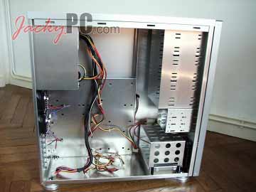

lian li PC 70, pas testé mais ca doit bien allé
http://www.jackypc.com/articles/87/0501-110_petit.jpg
assez cher par contre :/
Marsh Posté le 30-06-2003 à 16:31:13
Ouaip, j'avais vu le PC75 aussi mais mettre plus de 250 euros dans le boitier, plus de 250 euros dans le watercooling ca serait pas très raisonable ;)
