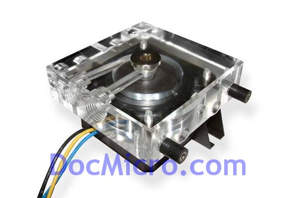

Le top plexi c'est pour la pompe...
http://www.docmicro.com/pieces/des [...] piece=4688
http://www.docmicro.com/images/pieces/Laing_ModPlexi.2.jpg

vous faites comment pour raccorder des tuyaux 10/8 mm sur la laing? il existe des adaptateurs 10 <--> 8 mm?
Marsh Posté le 29-11-2005 à 10:21:24
Oula, le vieux topic.
Pour les raccorder, tu dois avoir soit du tuyau tres souple et le chauffer pour reussir a le passer, soit acheter le top dis "pro" qui est vraiment bien.
