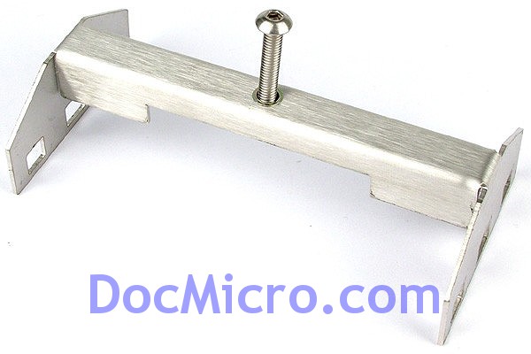

Tu prend la fix que tu as déjà, tu perce aux extremités, que ca soit aligné au dessus des trous de la carte mère. 2 vis 2 boulons et ensuite tu ajuste avec la vis centrale.
Pas plus simple

Marsh Posté le 22-11-2005 à 14:16:55
Au risque de me répeter :
Tu prends la fix que tu as déjà, tu perces aux extremités, que ca soit aligné au dessus des trous de la carte mère. 2 vis 2 boulons et ensuite tu ajuste avec la vis centrale.
Pas plus simple
Marsh Posté le 22-11-2005 à 14:18:10
loool
excuse moi... j'avais compris avec la fix sur la CM
ben oui, peut pas faire plus simple... je suis trop con...
merci beaucoup l'ami, et pardon de pas t'avoir compris

Marsh Posté le 21-11-2005 à 10:46:31
suite à la perte du socle pour fixer le ventirad sur ma asus k8n-e deluxe. ( du a l'install d'un xp-90 )
j'aimerai essayer d'adapter l'attache pourni avec mon NexXxos light pour 754
mais je n'ai aucune idée de comment faire...
l'attache resemble à ca :
et voila la partie qui manque :
merci beaucoup
