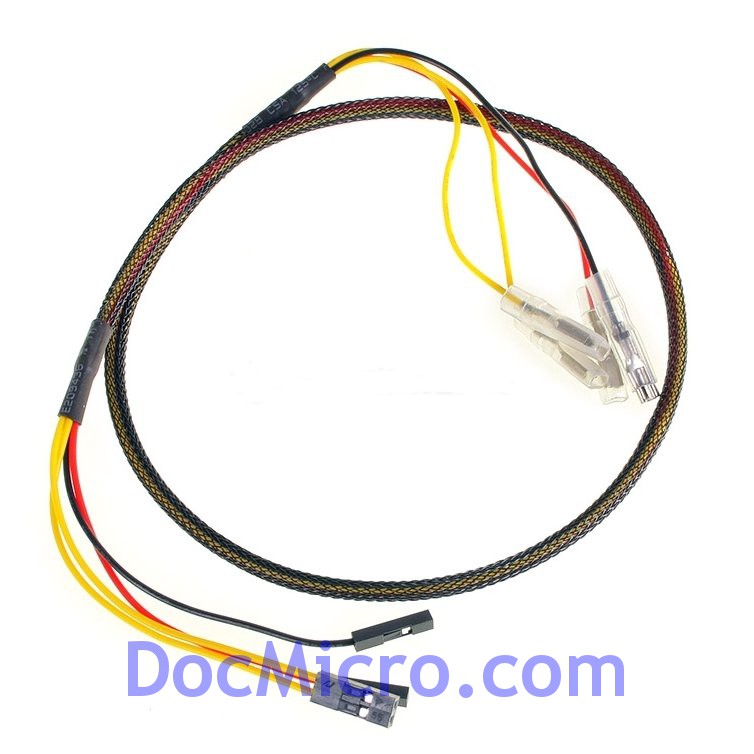

Commandé aujourd'hui :
http://hfr-rehost.net/www.docmicro.com/images/piecesV2/BoutonVERTSilver.jpg
Pour relier le bouton à la CM :
http://www.docmicro.com/images/piecesV2/Cab_BoutonsAntivandal.jpg
