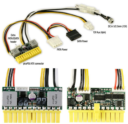

les alim pico psu c'est de cette taille là :
http://4.bp.blogspot.com/-nXbOGaBJ [...] 150-XT.jpg
elle est directement intégrée sur le 24 broches, et y'a juste un molex et un sata. Ensuite il y a une sorte de connecteur (qui sera dans la façade arrière) qu'il faut relier à un transfo, c'est comme un pc portable en fait

Marsh Posté le 11-10-2013 à 15:32:51
bon c'est la loose.... j'ai l'impression que l'alim (ou en tout cas le transfo AC/DC) à grillé...
j'avais lancé l'installation de windows, je reviens, pc éteint et voyant du transfo éteint...
je l'ai ouvert voir si y'avait pas un compo de grillé, rien. Je laisse refroidir parce que ça avait l'air bien chaud quand même
Marsh Posté le 11-10-2013 à 16:15:45
c'est bien l'alim il semblerait...   [:xqwzts]

Marsh Posté le 19-10-2013 à 14:57:16
ITX = [:michrone]
C'est dommage le problème qu'il t'ai arrivé.
Pour tester si la partie DC/DC de l'alim fonctionne encore, il y aurait peut être un moyen.
Comme il a besoin de 12V tu pourrais le brancher sur le 12V d'une vieille alim ATX et shunter le connecteur PS_on et COM pour le démarrer sans carte mère
http://www.pc-optimise.com/hardwar [...] rATX24.png
et vérifier qu'il sort bien les bonnes tensions à l'aide d'un multimètre.
Et si pas de multimètre branche un périphérique ou un ventilo sur la prise molex pour voir si ça fonctionne.

Ne te trompe pas de polarité surtout.
Après branchement de la molex test le au multimetre avant de le raccorder au pico DC/DC

je vais sans doute me prendre l'alim d'ici demain
par contre pour la pico, est-ce que je peux prendre celle là de 120w :
http://linitx.com/product/12v-120w-picopsu120/10916
avec la brique de 150w ?
http://linitx.com/product/fsp-12v- [...] jack/12342
l'autre pico étant annoncé pour 160W, ça créerait pas des soucis avec la brique qui délivre 150w max ?
Marsh Posté le 08-11-2013 à 10:25:41
Par principe j'aime pas ce genre de cas, mais en fait c'est juste que la 160W sera limité par les 150W du ac/dc, qui lui sera a donf.
A toi de voir qui tu veux pousser a fond, la pico (si 120W) ou le bloc ac/dc (si pico 160W) ?
Quelle est la conso maxi de ta config ?
Est ce que tu depasses les 120W ? si oui prends la 160W si non prends la 120W.
Si tu depasses les 150W t'es dans la m***e  :lol:
Marsh Posté le 08-11-2013 à 10:28:57
la config ça m'étonnerait qu'elle dépasse les 120W, c'est un proco G1610, 4G0 de ram et un DD 2,5"... Avec le ventilo de 120mm du dessus.
edit : bon de toute façon j'avais pas fait gaff mais la pico 120W n'a pas de prise P4, donc je go 150w
Message édité par Cobra080 le 08-11-2013 à 11:27:43
Marsh Posté le 08-11-2013 à 11:37:47
Cobra080,
+1 pour la pico 150 + brique 150
Quand on n'a pas la même puissance on prend toujours une brique plus puissante que la pico (qui arrivé à son maxi ne demandera pas plus à la brique externe)
Sinon tu as réussi à tester ta pico ?

Yes pico 150W  :D

arf non pas tester la pico j'ai complétement zappé  [:arn0]
