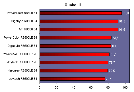

Marsh Posté le 02-03-2003 à 23:02:57
pour argumenter un peu ma precedente reponse, voici un comparatif entre geforce(200,500,4200) et radeon 8500LE et non LE http://www.hardware.fr/articles/419/page3.html
sachant que la powercolor est la meilleur des radeon 8500(celle ke je possede ) comme le prouve ce graphique http://www.hardware.fr/articles/422/page6.html
Marsh Posté le 03-03-2003 à 05:33:38
gillex a écrit : sachant que la powercolor est la meilleur des radeon 8500(celle ke je possede ) comme le prouve ce graphique |
Tu crois vraiment tout ce que tu lis? Ça fait surement pas longtemps que t'es dans le domaine, tous les produits Power Color que j'ai vu jusqu'a présent sont du bas de gamme (très bas mais avec des boites colorées)
Ton score de 6000 est bien normal pour ta config...
