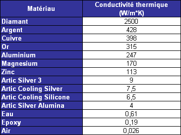

Le coefficient de dissipation thermique de l'argent est supérieur à celui du cuivre, et donc encore plus que l'aluminium. Il me semble que la céramique a un coef. un peu supérieur à celui de l'argent.
Après, il y a encore mieux. Mais il s'agit là de matériaux beaucoup plus chers.
Un peu mieux que l'argent pour dissiper la chaleur, il y a l'or.
Et beaucoup mieux que l'or, le diamant. En gros la capacité qu'à le diamant à dissiper la chaleur doit être 3 fois supérieur à celle de l'argent. Et c'est pas une blague.
En gros, plus le matériau est cher, meilleure est sa dissipation thermique (même si ça n'a aucun rapport).

http://www.hardware.fr/medias/photos_news/00/06/IMG0006862.gif
Marsh Posté le 28-08-2003 à 14:20:45
Merci pour ces précisions. Surtout que j'avais raconté pas mal de conneries. Je ne me souvenais que de l'impressionnant chiffre du diamant. Plus la peine que je cherches un article là-dessus alors.
Mais ça permet de comprendre pourquoi il faut mettre le minimum de pâte thermique entre rad et cpu. Juste de quoi combler les imperfections des surfaces et avoir une surface de contact entre les 2 la plus grande possible.
Entre un coef de 9 pour l'artic silver 3 et 398 pour le cuivre, il y en a un qui fait isolant.
