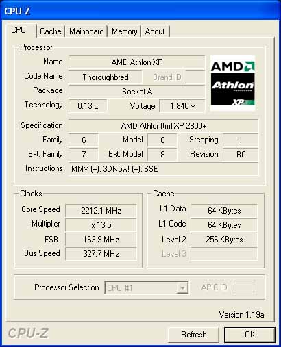

Quelques détails du proc:
AMD athlon XP 2200+ 0.13µ Stepping 1 révision B0
AXDA2200DUV3C
fréquences réel 1800 mhz ( Fsb 133 coeff 13.5 )

le coeff est tjs de 15, je monte doucement le fsb à 148 mhz ce qui me donne 2220 mhz cependant a une tel fréquence faut aussi monté le vcore à 1.775 pour le stabilisé. chose faite je démarre le pc et tout est fonctionnel. test de cpuburn durant une soirée aucun plantage mais desque je met 3dmak le pc reboot.
Ne voulant pas trop pousser sur le vcore ( de peur de le grillé
je redemarre le pc et tjs le plantage à 3 d mark!
Je règle ensuit les timing mémoire dans mon cas ( 2.5-3-3-6 ) timing pas trop agressif car ma ram est de la noname.
Et seulement avec ces règlage que le cpu est stable à 2220 mhz l'equivalence d'un XP 2800+.
Ce pendant il faut noter que un vrai XP 2800+ fonctionne sur un bus de 166 avec un coef de 13.5.
un bus de 166 rend le system plus rapide qu'un bus a 148 ou 133.comme tout le monde le sais vaut mieux overclocké avec le fsb que le coeff.
mon objectif cette fois ci est donc d'atteindre le FSB 166 avec le coef d'origine du proc c a d: 13.5.
je regle tout çà et je constate que çà boot mais le pc n'arrive pas sous windows arrivé après lécran de chargement de windows le pc reboot. J'augment le vcore a 1.8v ( le max de ma carte mere) et tjs plantage...
Je décide donc de rabaissé un peu la FSB à 163 et la le pc est stable sous windows et cpuburn mais pas dans le jeux
Je me replonge dans le bios pour regler cette fois ci le voltage de L'agp ( je passe le voltage de 1.5 a 1.7 ) et le timing mémoire cette fois ci est de( 2.5-3-3-5 )
comme le bus étant de 163 et la ram tjs synchro ma DDR fonctionne en 333 mhz (PC2700).
avec ces règlage le pc est stable sous windows et dans le jeux. jt content
le demarrage de windows se fait lent je trouve. je baisse donc le PIO des HD et des lecteurs à un PIO mode 2 et la tout est redevenu normal.

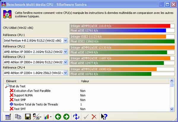

Comme vous pouvez le voir dans ces captures de sandra, que ce soit en calcule arithmétique ou en multimédia le à 2800+ le proc o/c est plus rapide que le XP 2800+ barton. Son P-rating est correct car il rivalise sans soucis avec le P4 2.8 ghz
