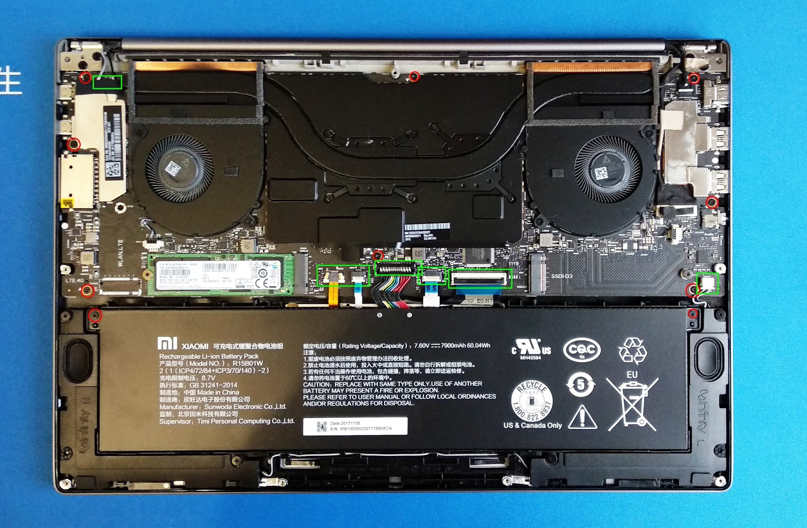

c'est impossible de le remettre à l'état initial, c'est ça le soucis. Car il y avait un second emplacement vide pour le SSD NVME, c'était donc parfaitement prévu pour.
Si tu regardes cette photo, c'est réellement "simple" comme archi. 2 emplacements SSD, et une simple plaque d'aluminium.
https://www.laptopmain.com/wp-conte [...] mbly-2.jpg

Quand tu regardes comment c'est fait, je ne vois pas les clips moi (y'en a tout autour, ça ok, mais au milieu...), et le touchpad se trouve pile sous la batterie (ordi mis à l'envers).

Désolé pour le retard, je viens vous tenir informé, donc pour le touchpad/clavier, le problème est effectivement résolu.
Il y avait effectivement 2 "clips" à ré-enclipser, mais punaise, fallait les voir... Je vous envoie une photo avec 2 bouts de scotchs à l'endroit précis où il faut appliquer une forte pression. Ce que je conseille, ordi portable ouvert, posé côté clavier sur une table avec dessous un chiffon micro-fibre ou un gros tapis de souris (style gaming) comme ça tu n'appliques pas de pression en plus sur l'écran.
Pour ce qui est de la plaque en dessous, en fait l'un des clips de la plaque ne s'enclipsait plus, donc c'était un peu lâche. Ça m'ennuie beaucoup (je suis pointilleux), donc en essayant de le tordre très, très légèrement, je l'ai cassé... J'ai tenté de la super glue spéciale pour le plastique, mais c'était tellement petit que ce fut un échec cuisant. Y'a plus qu'à attendre de trouver des pièces détachées pour changer la plaque du dessous (ouais, ça m'ennuie à ce point là...).
